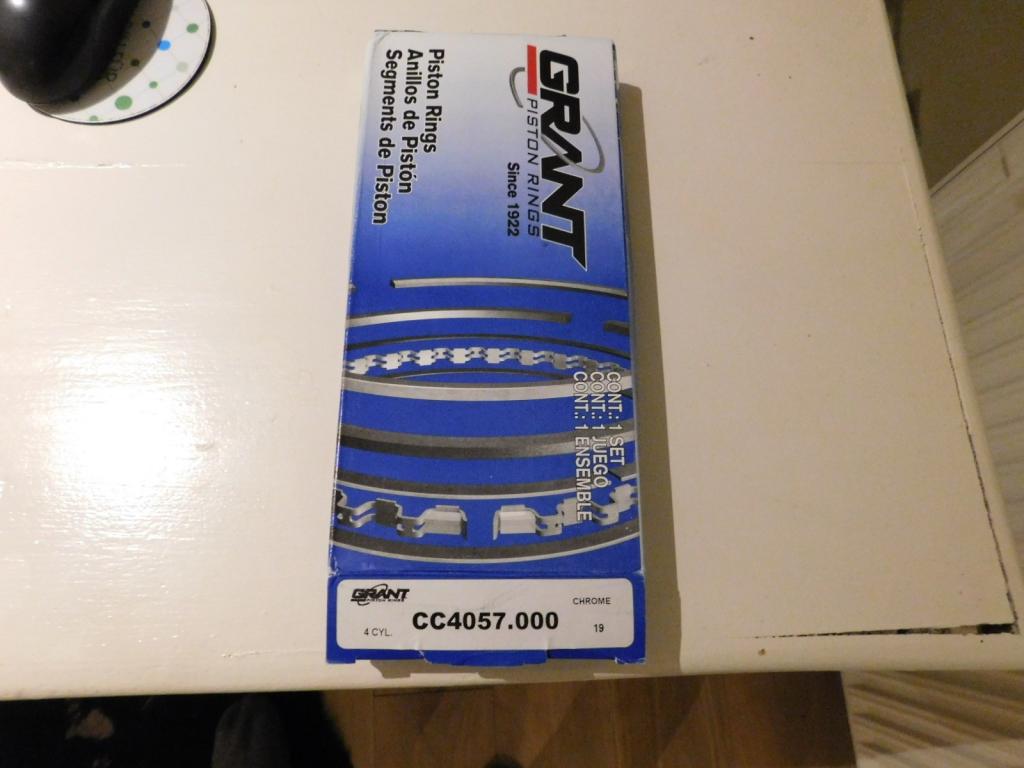

Mir ist das ehrlich gesagt etwas zuviel Fleisch,weil u.U dann die Radien an den Ringen dahin sind und diese scharfkantig werden.Henry / MKT hat geschrieben:Es ist doch gut, das die Kolbenringe soviel "Fleisch" haben. Die Zylinder sind im eingebautem Zustand, also unter Drehmoment, nicht mehr 103,00mm, dazu noch der Einlaufverschleiss, dann passt das optimal. Ich würde auch die untere Toleranzgrenze beim Stossspiel anpeilen, größer wird er von allein. Bei Nikasilzylinder wäre das etwas anders.
Habe jetzt aber welche bekommen die recht vielversprechend sind.
Die sind nicht 4,06"(103,12mm) wie die JE sondern 4,057" (103,04mm).Damit habe ich schon ein besseres Gefühl.
https://www.design911.co.uk/fu/prod1370 ... ig-Bore_2/
Haben inklu. Versand/Verpackung und Einfuhrzoll (dank Johnson) jetzt ca. 85€ gekostet.
Gruss Tom
