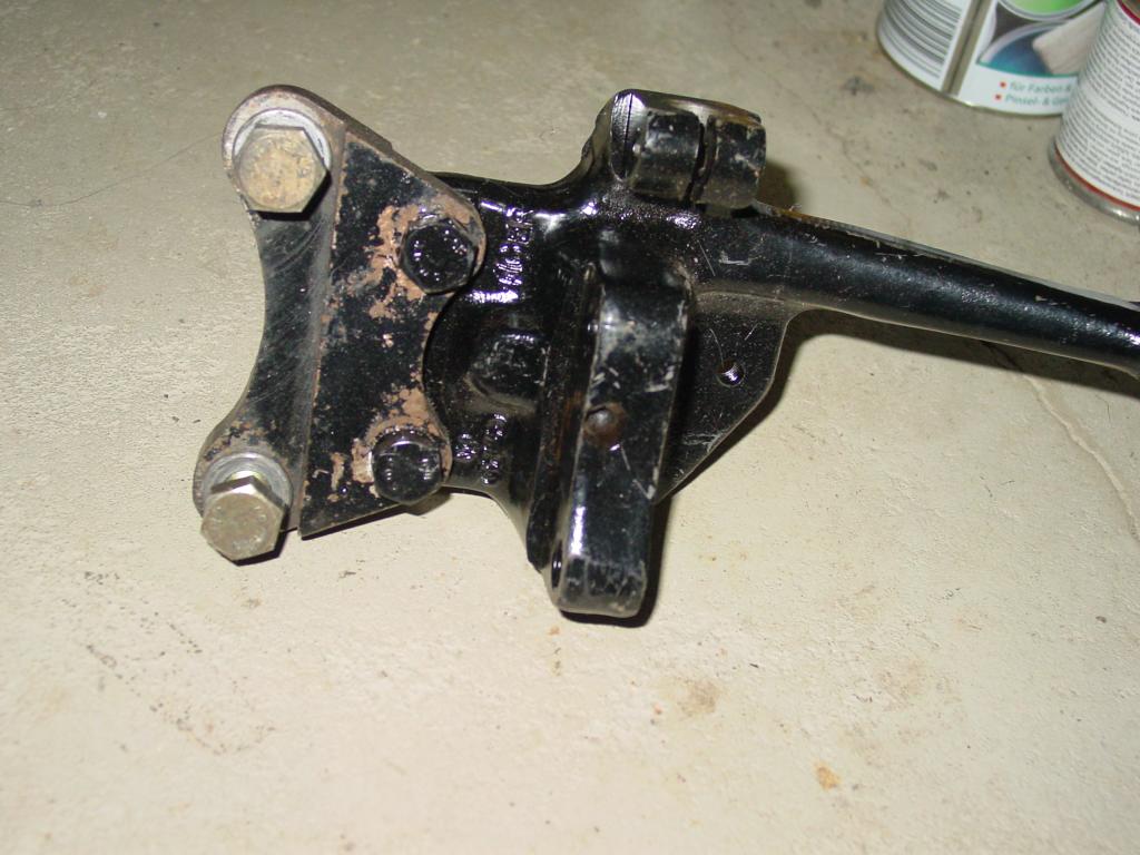

Mal ein paar Bilder von geänderten 03-Achsschenkeln
- DSC00964.JPG (96.44 KiB) 4519 mal betrachtet
- DSC00965.JPG (60.97 KiB) 4519 mal betrachtet
- DSC00966.JPG (102.37 KiB) 4519 mal betrachtet

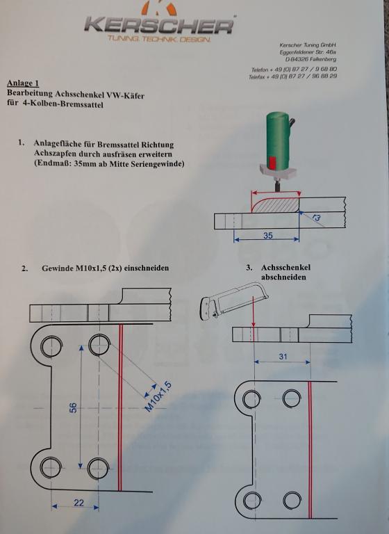

Hatte das nicht mehr genau gewusst und jetzt die Anleitung bei meinen Kerscher Sachen gefunden.
- DSC_1102.JPG (37.89 KiB) 4433 mal betrachtet
