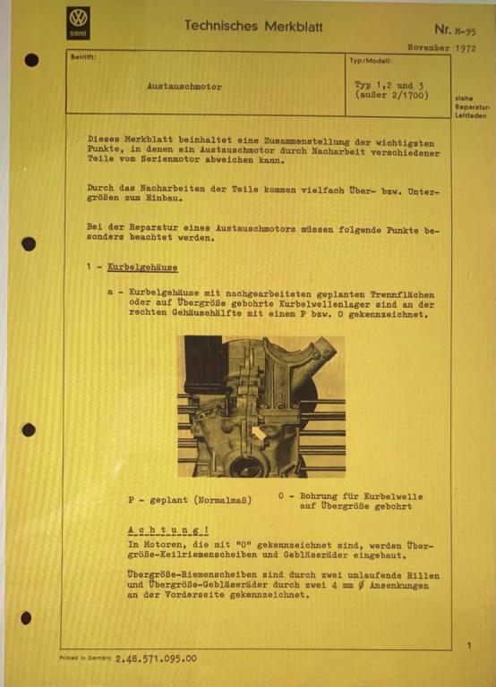

Vielleicht hilft dir das.. ich hatte auch mal so eine X-Motor Pandora Büchse.

Klasse Infos - jetzt habe ich auch die eingestempelte 0 auf dem Gehäuse gefunden.... :D
Aber die Lagergasse habe ich eh auf das zweite Übermaß gespindelt und da auch die passenden Lager bekommen.

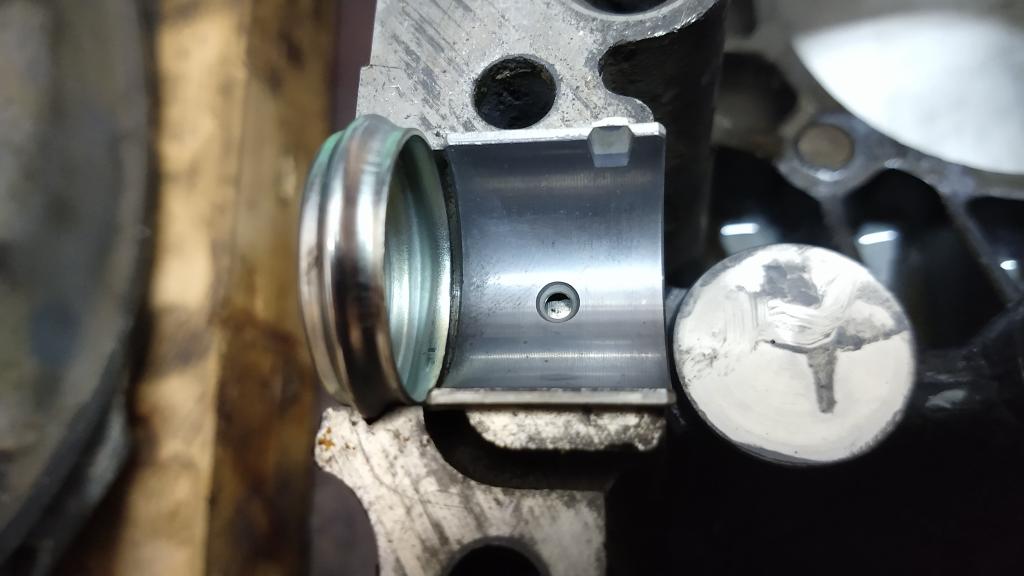

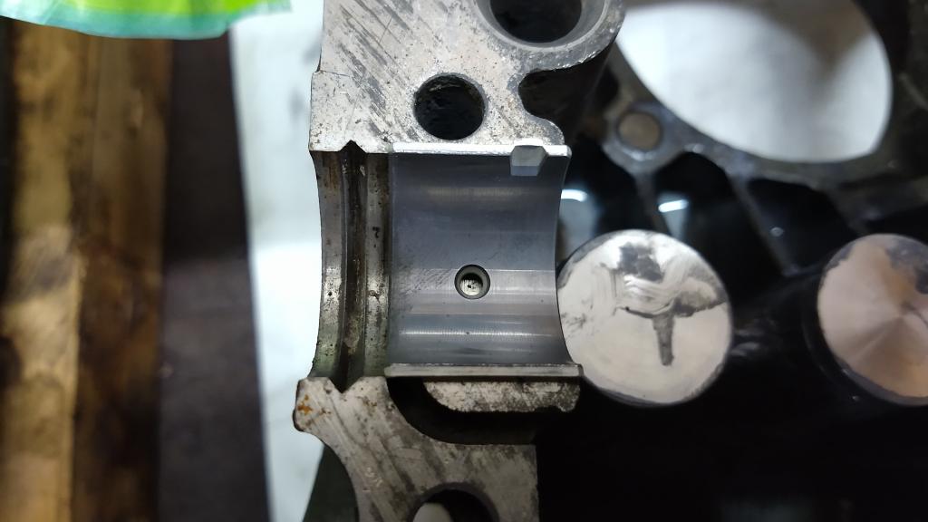

Die Nockenwellenlager sind auch gerade angekommen. Jetzt weiß ich auch wo der Unterschied Typ 4 zu Typ 1 herkommt - beim Typ 4 sind die letzten Schalen (an Stopfen) genauso breit wie beim Typ 1 die mittleren.
Deshalb wird der Ölkanal der rechten Hälfte abgedeckt.
Soll ich nur eine Ecke wegschneiden oder die komplette Breite kürzen?
Ich würde nur die Ecke machen wenn es keine Einwände gibt.... :D
Warum man für den Typ 1 Block 2 Sätze der Typ 4 Lager braucht ist jetzt auch klar - die Fixierungen der mittleren Lager sind spiegelverkehrt, d.h. man muss aus dem zweiten Satz wieder die Lager für außen verwenden und in Typ 1 dann in der Mitte verbauten - hoffe es ist klar was ich meine....?

Bitte auch die Breite des Verschlußdeckels der Nockenwellenlagergasse beachten. Ggf. müssen doch die Lagerschalen komplett schmaler gemacht werden.

VeeDee hat geschrieben:Bitte auch die Breite des Verschlußdeckels der Nockenwellenlagergasse beachten. Ggf. müssen doch die Lagerschalen komplett schmaler gemacht werden.
Guter Einwand - scheint aber (ausnahmsweise) Mal kein Problem zu sein.... Ist genug Platz vorhanden.... :D
Also ist mein Favorit nur die Ecke schräg abzuschneiden - das ist ja nur ein Ölrücklaufkanal.... Sollte also kein Problem sein...?
Allerdings überlege ich ob ich den Deckel nicht liebe mit Silikon Dichtmasse einkleben - zumindest der äußere Rand - und die Nut und der innere Rand dann ganz normal mit dem aneroben Dichtmittel...?
Schließlich hat der Deckel ja auch kein Übermaß.... Nicht dass es da später undicht ist - wäre eine der denkbar Blödesten Stellen... :|
