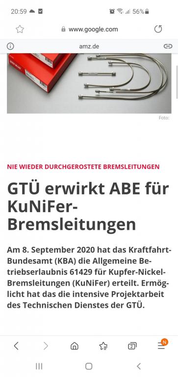

In einer der letzten Oldtimer Markt stand ein Artikel über die Kunifer Leitungen. Gibt es jetzt auch mit ABE.

Kunifer Bremsleitungen sind zugelassen . Inwieweit die Bremsleitungen in diesem Thema der ABE entsprechen weiß ich nicht.
Screenshot_20201228-205904_Samsung Internet.jpg (39.46 KiB) 2906 mal betrachtet
