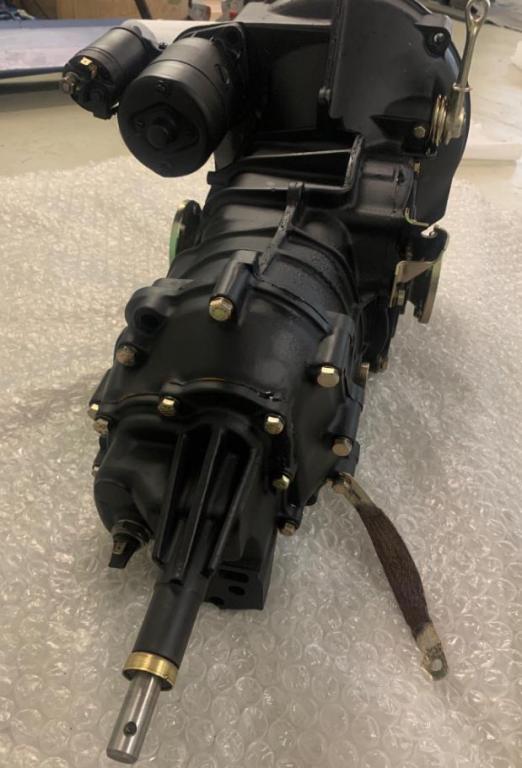

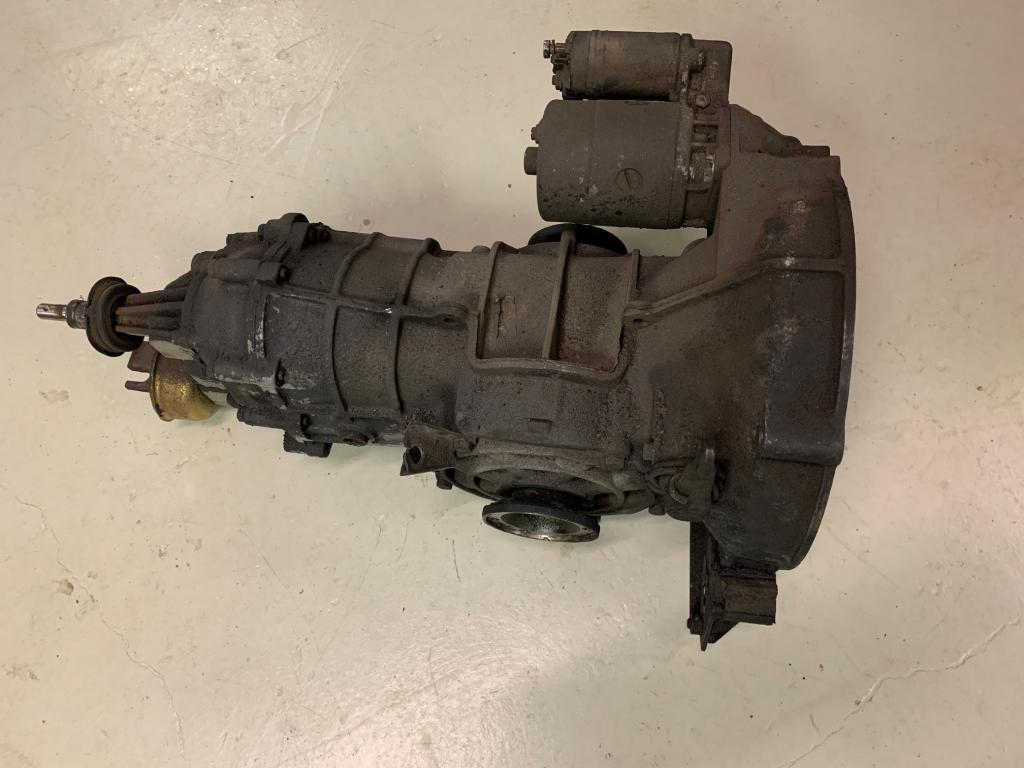

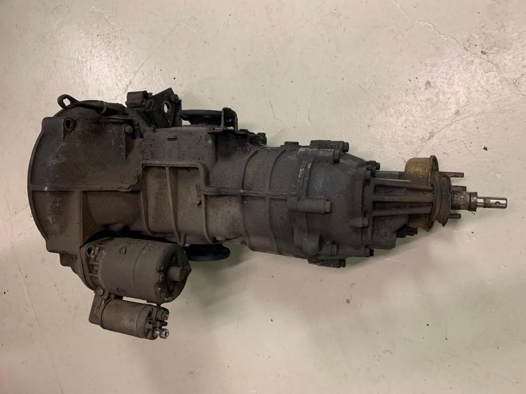

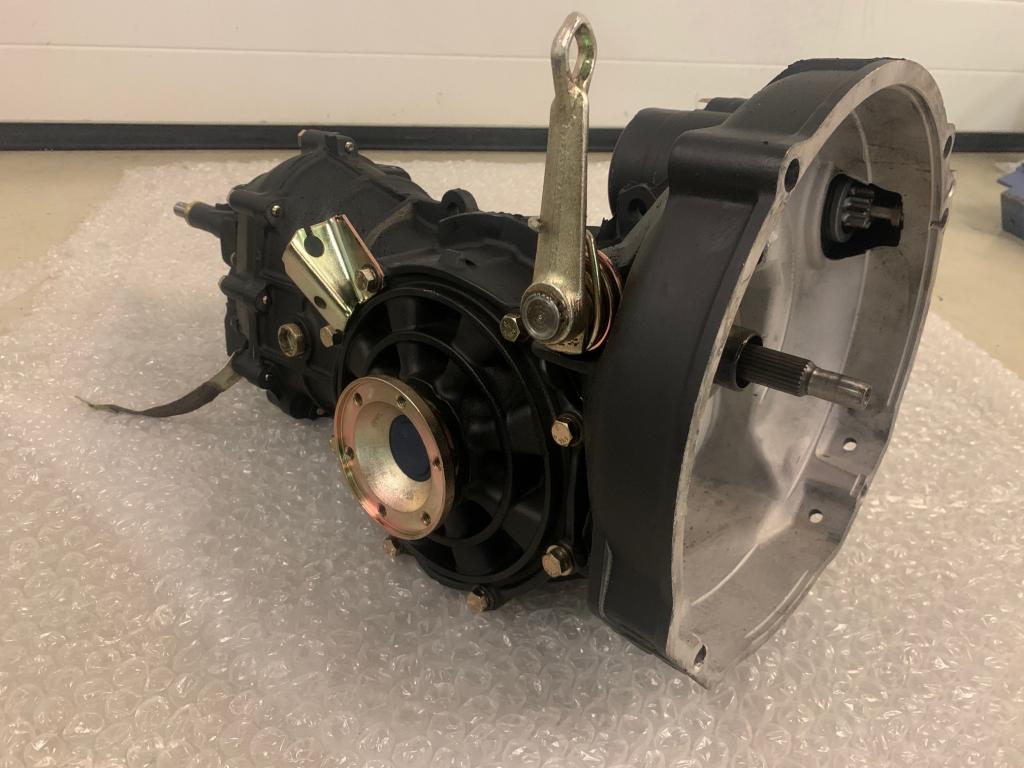

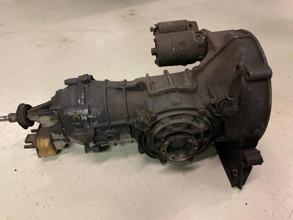

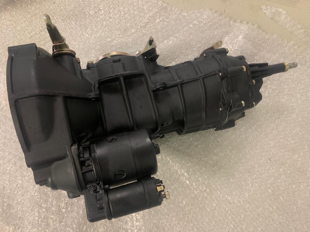

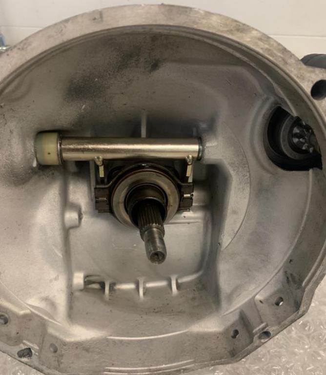

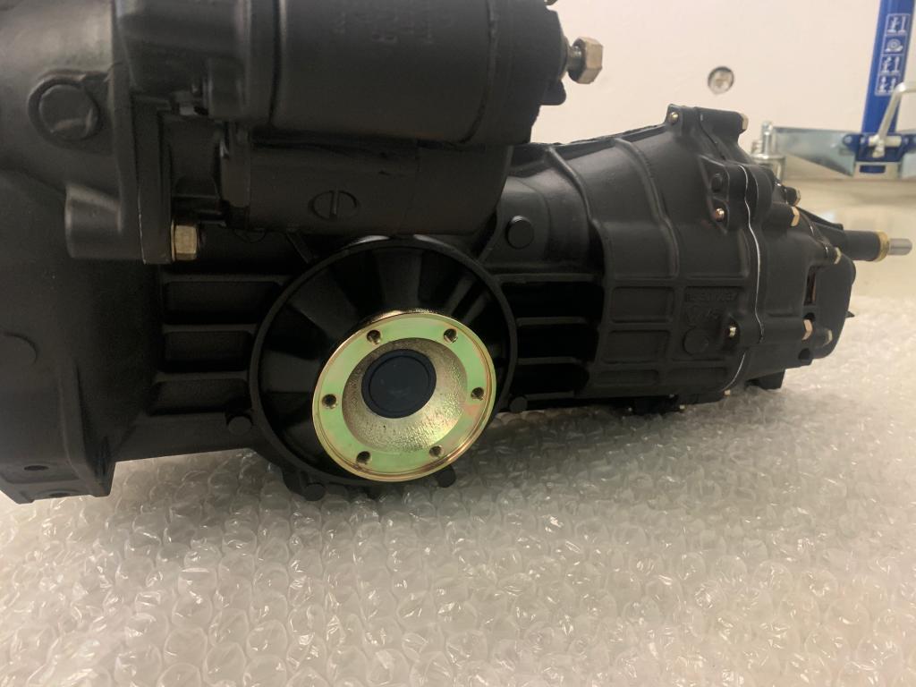

Update
so.... das Getriebe war bei Matthias und ist wieder zurück. Was soll ich dazu sagen? Ganz einfach, Super! Ich habe Kontakt aufgenommen und konnte dann innerhalb ein paar Tagen das Getriebe vorbei bringen. Matthias hat einen Richtpreis und Zeitfenster mitgeteilt und in meinem Fall wurden beides eingehalten und waren für mich auch angemessen. Natürlich basiert Richtpreis und Zeitfenster auf Erfahrung. Manche Getriebe brauchen etwas mehr Zeit je nachdem was man beim Öffnen feststellt. Matthias hat mich regelmäßig mit Bilder und Informationen versorgt. Vorher und Nachher Bilder. Für mich eine absolute Weiterempfehlung. Bin gespannt auf das Schaltverhalten kommende Frühling.
Umfang:
- verschiedene oelundichtigkeiten: am simmering der hauptwelle, hinten schaltdeckelgehäuse, schaltdeckel, seitendeckel
- rückwätsgang war am ende - neuer verbaut,
- schaltstangen hatten spiel,
- bohrungen nachgearbeitet hinteres schaltdeckellager defekt - neues eingebaut
- anlasser wurde im fachbetrieb optisch und technisch überholt
Grüße Jochem
PS für diesen Beitrag habe ich keine Entschädigung oder jegliche Belohnung bekommen.

Re: 1303: Getriebe überholen
Verfasst: So 24. Jan 2021, 16:16
von Jürgen N.
Wenn die Feder am Ausrückhebel verzinkt ist erleidet sie gerne einen Sprödbruch...Wasserstoffversprödung.
In schwarz gepulvert sicherer.
Verfasst: So 24. Jan 2021, 17:55
von matthias
hallo jürgen
die feder wurde nicht verzinkt,sondern gelb chromatisiert.
eine vorhandene brauchbare alte feder,guter zustand vorausgesetzt, ist mir bei allen getrieben die ich bis jetzt gemacht habe noch nie gebrochen.
und eine gebrochene feder ersetzen kann fast jeder.
ich arbeite lieber orginale teile auf ,als sie gegen die heutigen nachfertigungen zu ersetzen
gruss matthias
