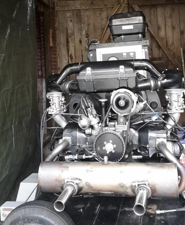

Mal wieder etwas neues über mein Projekt "Nockenwellentausch"
Da plant man vor sich hin, zerlegt schon mal alles, aber irgendwie zieht sich das alles ganz schön.
Zudem fallen ja einige Ideen dem Scheiß Corona zum Opfer. Aber das müssen ja alle ertragen.
Der Motor ist jetzt aber wieder zusammen und läuft auch.
Unscharfes Bild aus nem Video
20210326_161539_Moment (2).jpg (77.64 KiB) 4051 mal betrachtet
Ich habe ihn ca. 20min bei etwa 2000U/min laufen lassen und schon mal die Zündung eingestellt.
Die Tage wird die Synchronisation nachgebessert und dann mal das neue Lambda Tool ausprobiert.
Eine Frage habe ich zum Thema Ventile:
Diese sind gereinigt und neu eingeschliffen und es war ja alles auseinander.
Wann sollte ich das Ventilspiel erneut überprüfen ?
Nach 1h, 5h, 20km, 100km oder 500km ?
Ich weiß es nicht, wann sich da etwas verstellen kann.
Was würdet Ihr mir da raten ?
UweR

Re: 1996ccm Nockenwellentausch
Verfasst: Sa 27. Mär 2021, 00:10
von 74er_1303
Was ist das für ein Auspuff?
Verfasst: Sa 27. Mär 2021, 01:29
Das ist der räudige Ahnendorpauspuff ohne Gutachten für den Preis eines Eckhauses:D
Und jaaaa,ich weiss er wird "mit Papier" verkauft.Das ist aber nur eine Kopie eines alten Katalogs als Hilfe für die H-Abnahme.
:lol: :lol: :lol:
