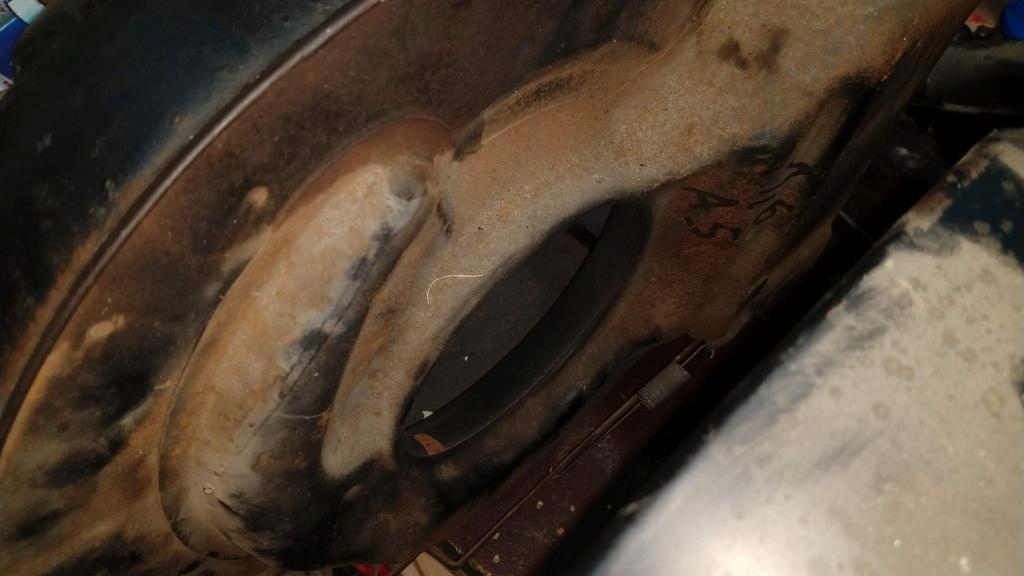

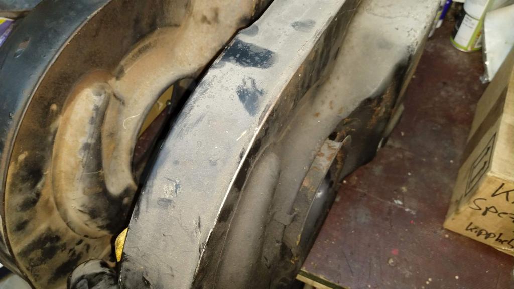

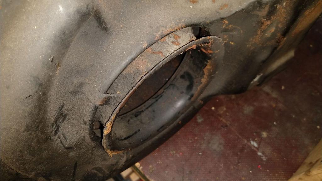

Jetzt habe ich die zwei auf der Werkbank zur begutachtung und festgestellt das die beiden im Bereich der Ansaugöffnung hinten unterschiedlich aufgebaut sind - der eine ist der klassische aus dem AS Motor - der andere hat im Bereich der ansaugöffnung einen zusätzlichen Blechring eingeschweißt so das ein Ringspalt entsteht - ist auf jeden Fall original - aber ich weis leider nicht mehr aus welchem Schlachtkäfer ich den vor vielen Jahren ausgebaut habe.....
Deshalb meine Frage - kennt jemand die Unterschiede? Welches ist der "bessere" oder "empfehlenswertere"?????

- Kasten Ringspalt.jpg (74.63 KiB) 3624 mal betrachtet
- Kasten STD.jpg (54.96 KiB) 3624 mal betrachtet
- Kasten Vergleich.jpg (72.02 KiB) 3624 mal betrachtet

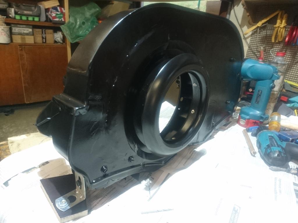

Also in den USA werden diese Trichter gern auch in leistungsstarken, grossen Motoren verbaut und sollen, umgerechnet in Grad Celsius, bis zu 7 Grad die Öltemperatur senken (bei eingebauten Serienölkühler).
Ich selbst werde keinen Serienölkühler fahren und erhoffe mir einfach besseren Luftdurchsatz.

- Gebläsekasten mit Trichter DSC_3728.JPG (72.26 KiB) 3454 mal betrachtet
