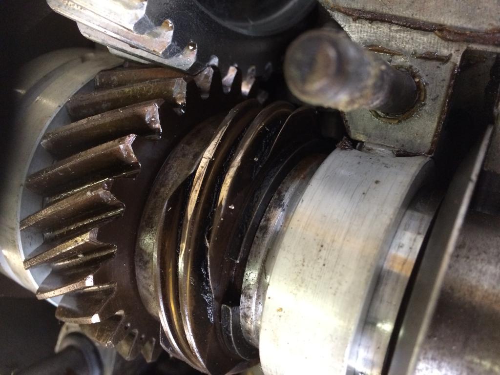

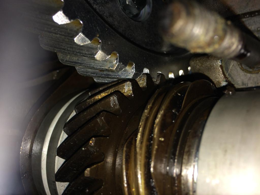

Moin von der Nordsee,
ich habe folgendes Problem. Im Typ 1 AB Motor ist das Verteilerwellen Antriebsrad aus Messing minimal beschädigt.
Motor ist ansonsten in Ordnung. Suche auf diesem Weg einen sachkundigen Schrauber, der das Rad erneuert sowie Kw, NW und die Verteilerwelle wieder in den zerlegten Motor einsetzt. Restlicher Zusammenbau erfolgt durch mich. Standort 26506 Norden. Angebote bis zu einer Linie Hannover-Oldenburg-Bremen wären interessant.
Luftgekühlten Grüsse
Claudio
Claudio

- orra
- Beiträge: 689
- Karmann: Typ14
- Wohnort: Peine
Re: Verteilerwellen Antriebsrad defekt
das verstehe ich nicht. "Alles neu und Null gelaufen" ???
Was ich auf den Bilder sehe ( kann mich ja täuschen) ist alles verdreckt oder gebraucht.
Dreckiges Gehäuse, alte Räder sogar noch mit altem Dreck drin, alte verdreckte Kurbelwelle usw.
Dichtmittel bis ans Lager geschmiert und somit sogar die Ölrücklaufnut zu.
Was ist das für eine weisse Wulst am Verteilertriebling?
Mit Wohlwollen erkenne ich ein neues geschraubtes Nockenwellenrad und neue Lager.
Wobei es sogar Klemmstellen (Aluabdruck) vom Nockenwellenrad auf dem Kurbelwellenrad gibt. Da kneift es also.
Der leichte Abrieb auf dem Messingrad ist da das kleinste Übel. Es ist nicht mal an der Tragstelle des Verteilerantriebes.
Ein sauber, neu aufgebauter Motor mit 0Km sieht anders aus.
orra
orra
