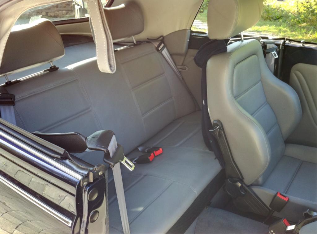

Hier noch, wer es nicht kennt, die Calibra Gurt Halter.
Auf der Rücksitzbank sind die vom Mini.
Der Memminger macht die vom Mini an die Vordersitze, ist in meinen Augen aber Quatsch, weil es den Einstieg nach hinten behindert. Ausser man fährt ständig nur zu zweit, dann macht es Sinn.
Bei mir hat sich die Anordnung bewährt. Würde es wieder so machen.

Und dann lass es mal vorne angehen. Etwa 30% vom Crash gehen über das Dach und der Rest über die Bodengruppe.
Das Cabrio biegt sich zur Banane und faltet sich zusammen. Schau dir an, wie's die Türe ausknickt auf so manchen Bildern... und wie auch die A-Säule ausknickt und zerstört wird. Das muß dann die Cabrio Verstärkung übernehmen. Dazu müßte eine Eisenbahnschiene rein... und die wäre noch zuwenig.
Abgesehen davon, dass der Käfer so oder so eine Mausefalle ist und kaum Überlebenschancen hat...
