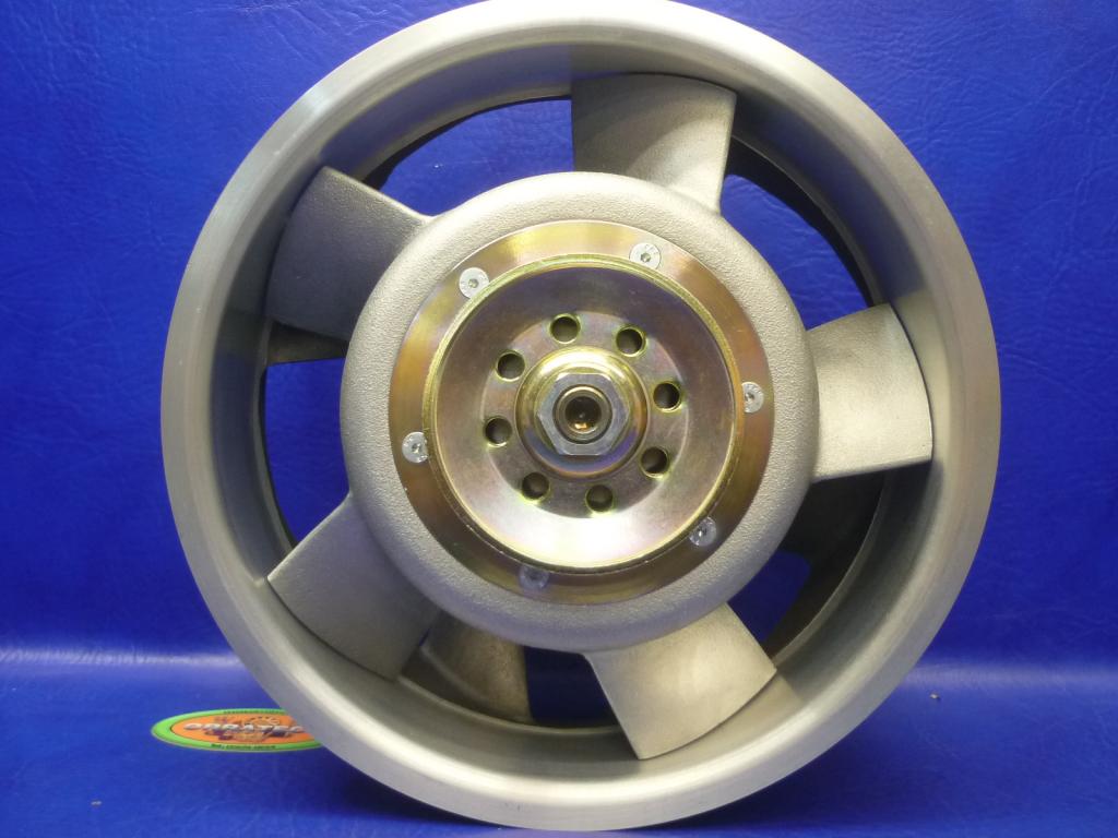

wir haben das 5-Flüglige Porschegebläse neu aufgelegt.
- neue Entwicklung des begehrten 5-Flüglers
- starke 75Ah Drehstromlima mit integriertem Regler
- passend für alle gängigen 260mm Systeme
Der Porsche 911 Motor wurde mit der Einführung des 2,7L Motors 1974 mit einem neuen, leistungsstärkeren
Gebläsesystem ausgestattet.
Da die Motoren von 2,0L bis 2,4L noch mit dem klassischen 11-Flügler bestückt waren, erhielten nun die neuen
2,7L Srienmotoren ab 1974 auch das neue 5-Flüglersystem.
Es war stärker dimensioniert und drehte etwas höher, als die alten 11-Flügelsysteme.
Mit strengeren Geräuschemessionsgesetzen verschwanden diese schönen 5-Flügler leider wieder ab dem 3,0L Motor wieder.
Wir haben dieses form- und geräuschschöne System wieder zum Leben erweckt und für den Typ4-Motor tauglich gemacht.
Es hat entgegen den früheren Originalgebläsen nun folgende Neuerungen:
- starke 75Ah Lichtmaschine
- integrierter Regler mit nur zwei Kabelanschlüssen
- passend zu allen gängigen 260mm Systemen
- stabiler Aluguss statt fragiler Magnesiumguss
- stabile Stahlnabe
- modernisierte, flache Riemenscheibenhälfte
- glanzgedrehter Aussenring
- Flügel und Ring sind nun polierfähig und gegen oxidation weitestgehend resistent
- Alle Stahlteile sind verzinkt und historisch korrekt gelb chromattiert.
- Flügel und Nabe sind verschraubt und können sehr einfach getrennt werden, um sie ggf zu lackieren, oder zu polieren (siehe letztes Bild)

Angesichts der Verschraubung der Nabe: Könntest Du noch etwas zum Wuchtung des Lüfterrads sagen? Es dreht ja wegen der Übersetzung mit deutlich höherer Drehzahl als die Kurbelwelle.
- orra
- Beiträge: 689
- Karmann: Typ14
- Wohnort: Peine
Re: Porschegebläse 5-Flügler
alle Lüfterräder müssen natürlich gewuchtet sein.
Somit sind selbstverständlich auch diese neuen 5-Flügler gewuchtet.
Da die 6 Schrauben an der Nabe nicht symetrisch angeordnet sind, können diese bei der Demontage und Montage auch nicht versehentlich verdreht werden. Die Wuchtung bleibt erhalten, auch wenn man den Flügel zerlegt um ihn ggf zu lackieren usw.
Übersetzung/ Drehzahl:
Sie können mit den handelsüblichen 140mm Typ4-Riemenscheiben kombiniert werden und haben dann die gleiche Übersetzung, wie
die originalen Porsche-5-Flügler im 2,7L 911-Motor
Konstruktion und Drehzahl sind also berücksichtigt und passen zueinander.
