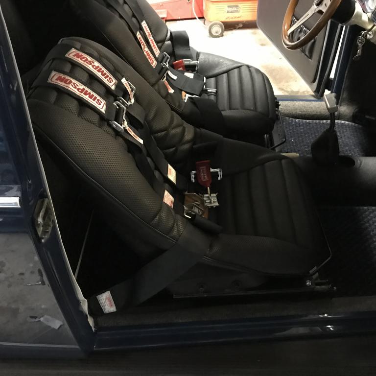

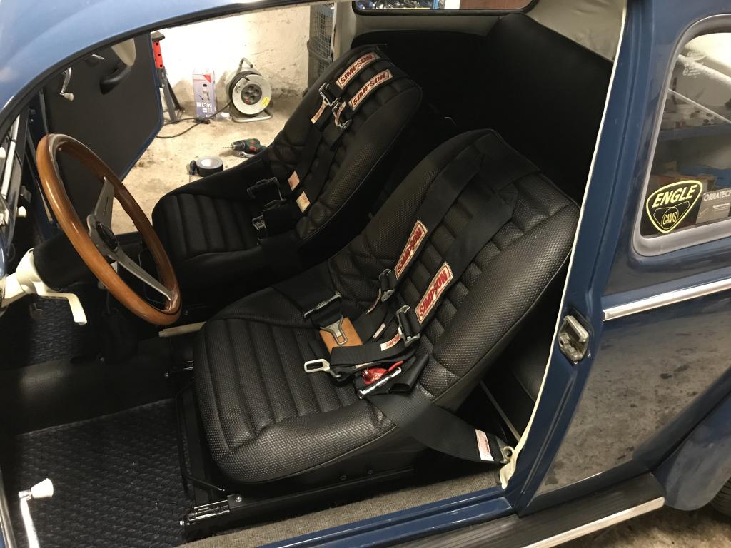

Im Buggy hab ich die Cobra Sitze. Finde die bequem und bei der seinerzeitigen Typisierung waren die auch kein Problem. Könnte die mir im Käfer auch gut vorstellen.
Hab im Moment nur das Foto mit dem Beifahrer... :)

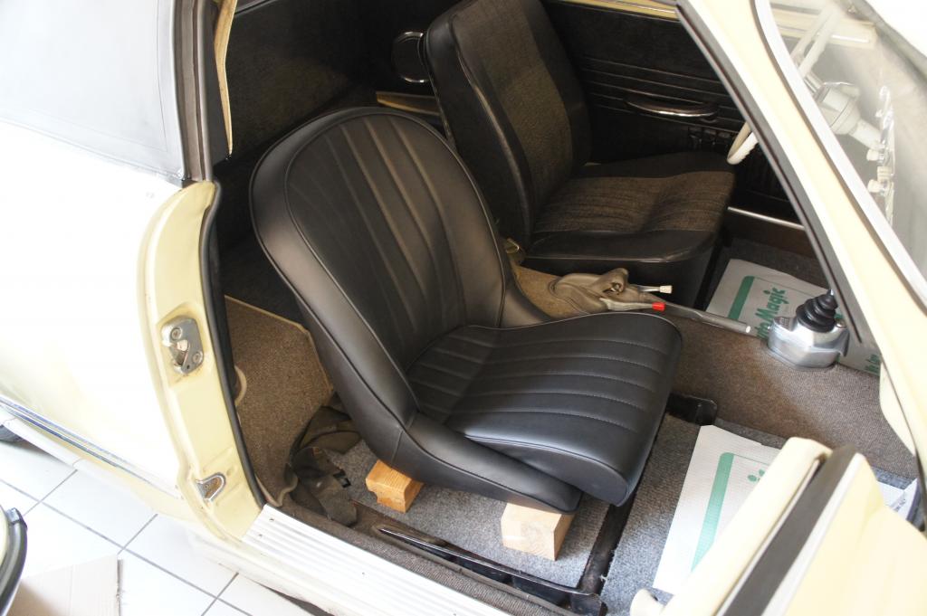

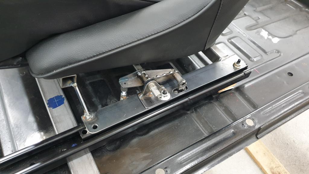

die hier kommen in meinen Ghia. Bequem und trotzdem einiges an Seitenhalt. Weil die extrem tief sitzen müssen im Karmann mit selbstgebauter Konsole und modernen Schienen, die den Sitz bis unters Armaturenbrett schieben lassen ;)
Das sind Cobra Sitze
Schönen Abend
Lars
