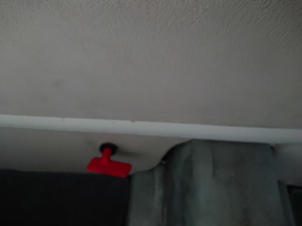

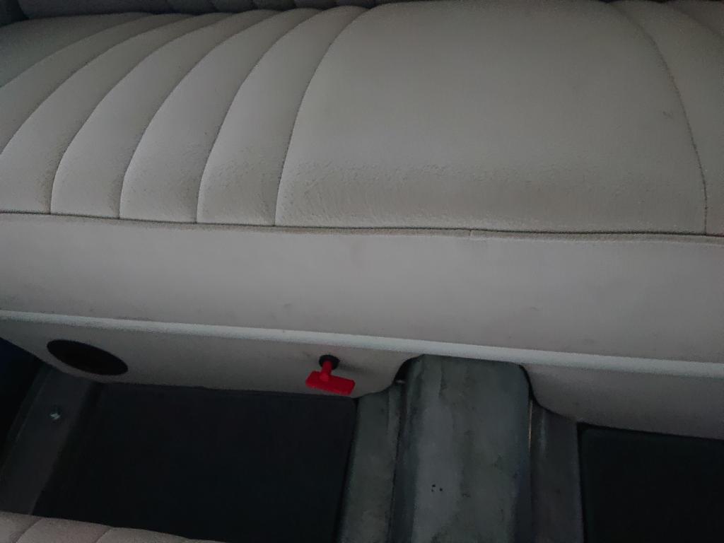

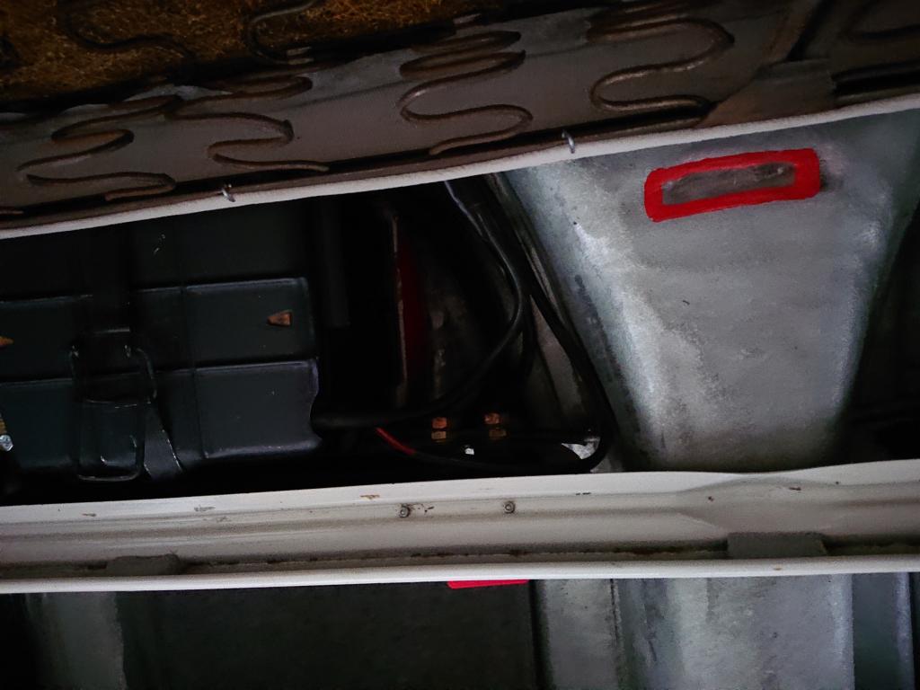

Hans, egal wie du es machst, ich hab dir Fotos vom 66er Käfer gemacht. Der Trennschalter hängt in einem Blech Winkel hinterm Fersenbrett und ist gut zu erreichen, auch im Sitzen.
Müsste sowieso rein, die Batterie nachladen.
- DSC_0951.JPG (39.97 KiB) 4934 mal betrachtet
- DSC_0952.JPG (31.24 KiB) 4934 mal betrachtet
- DSC_0953.JPG (71.27 KiB) 4934 mal betrachtet

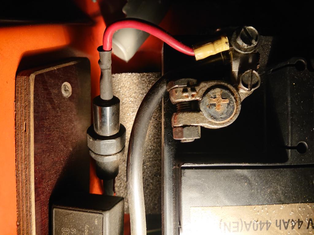

Re: Batterietrennschalter elektrisch ansteuern
Dicke Sicherung ist Standard.
- DSC_0954.JPG (99.14 KiB) 4886 mal betrachtet
