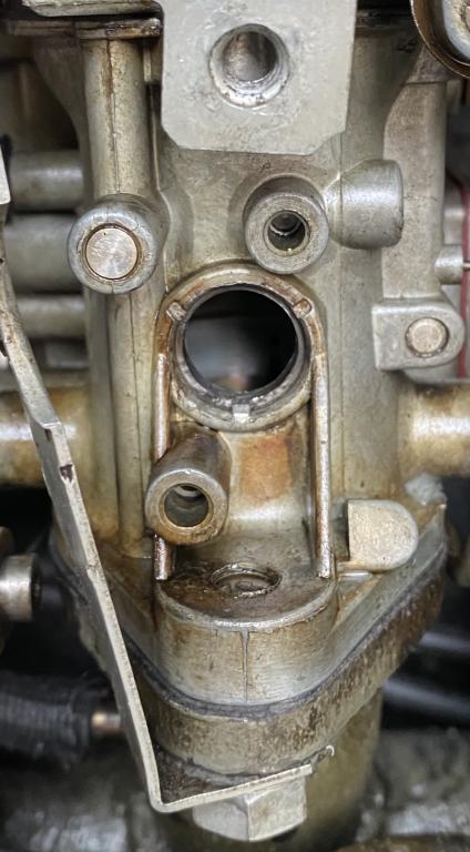

Hallo liebe Gemeinde,
bin eben mit meinem Schätzchen fast liegen geblieben und dann nach einer kurzen Sichtprüfung -> Ein Loch im Vergaser. :shock:
Jetzt habe ich drei Fragen:
1. Wozu dient der ehemals verbaute Blindstopfen?
2. Kommt sowas öfter mal vor?
3. Gibt es eine elegantere Möglichkeit, als ein Pfennig/Cent-Stück zurechtzufeilen und auf die Öffnung zu kleben?
Ein Gewinde ist ja leider nicht zu sehen. Ich würde als Kleber - nach sorgfältiger Entfettung - Uhu Endfest 300 probieren.

Re: Loch im Vergaser - Reparatur mit Pfennig/Cent-Stück?
Beitrag von bullitom »
der “blindstopfen“ dient zum halten des venturis.
Wenn du es nur verschließt kann es sein das der venturi nach unten rutscht.
Schau von oben in den vergaser dann verstehst du was ich meine.
Beitrag von Borkenkäfer »
Danke für die schnelle Antwort!
Der Vergaser ist eingebaut, von oben kann ich - auf die schnelle - leider nicht schauen und das Prinzip verstehen.
„venturi“ - muss ich auch erstmal googeln. :oops:
Ähm, was soll ich denn jetzt bitte machen? :roll:

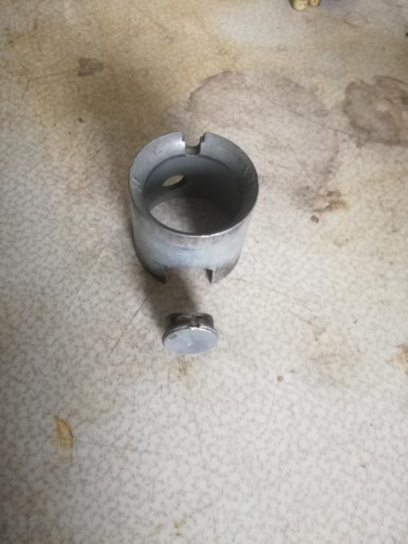

Da ist - meine ich - nur ein Deckelchen drauf (Wartungsdeckel). Gibt es zufällig ein Foto von hinten von dem Originalteil?
Ja das ist natürlich super - vielen Dank! Jetzt schnalle ich das gut.
Notfalls kann ich mir das sicher auch irgendwie selbst bauen. Ich suche schon die ganze Zeit im Web, ob es die Deckel irgendwo zu kaufen gibt - bis jetzt leider Fehlanzeige.
