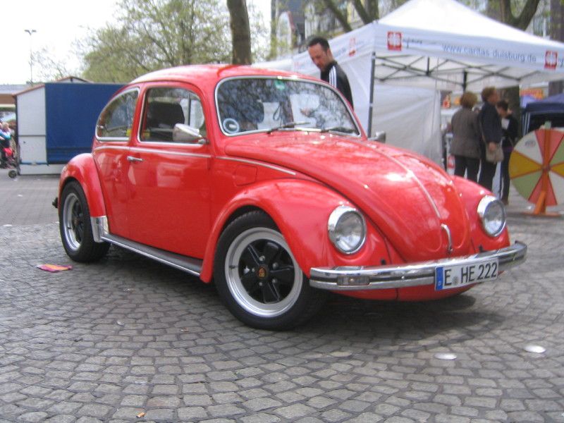

Vorne ET36 mit 195/50 und hinten ET23 mit 205/50 passt mit ungekürzter Achse unter Serienkotflügel. Vorne muss man die Höhe genau justieren und ggf. den Einfederweg begrenzen. Hinten musste ich die Kotflügel ziehen und die Kanten anlegen und nach dem Schräglenkerumbau noch etwas mehr. Ist aber alles machbar.
Ich finde gerade auf die Schnelle kein schöneres verkleinertes Bild und bin zu müde zum Suchen.

Ich fahre rundrum originale Kotflügel, hinten Werksausstattung, vorne Anfang der 90er bei VW gekaufte. Hinten war bei recht viel Nacharbeit notwendig, vorne nicht der Rede wert.
Die Achsstummel habe ich bis zur Kronenmutter eingekürzt und zur Not finden sich im Deckel auch immer noch ein paar mm.

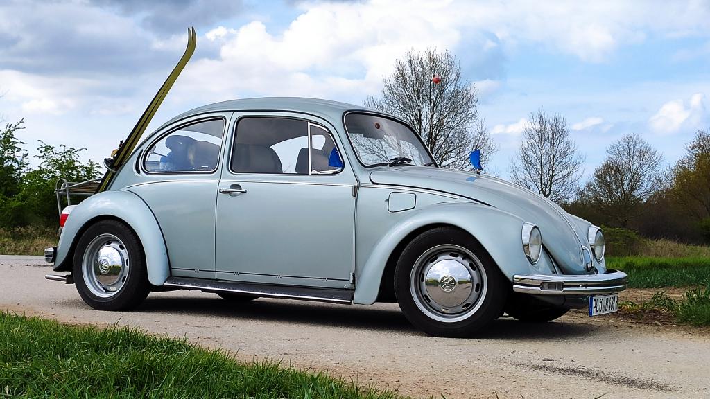

Die Räder sind drauf. Vorne mir 185er Reifen, hinten 195er mit 15mm Distanzscheibe. Letzte Woche war ich beim TÜV, wo sie denn auch problemlos eingetragen wurden.
Auf dem Bild fehlen noch die Distanzscheiben an der Hinterachse.
