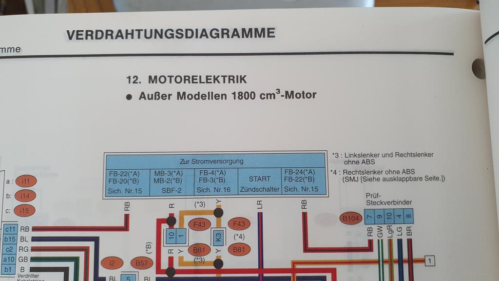

Ich habe noch keine ECU vom 2,5er gesehen, aber in Handbuch wird nur zwischen 1800 und andere unterschieden. Wegfahrsperre erkennt man an der Steckerfarbe der ECU. Gelb ohne wfs, grau mit wfs.
