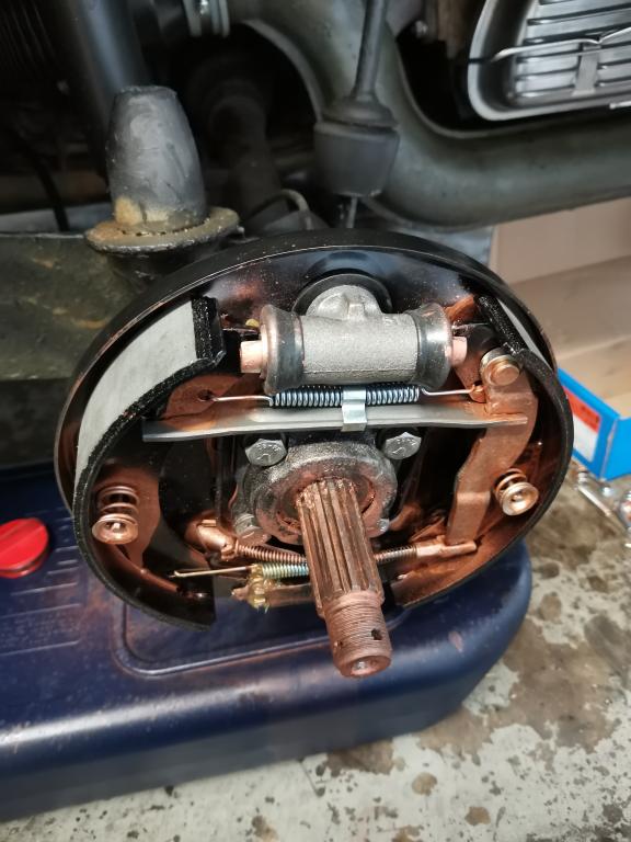

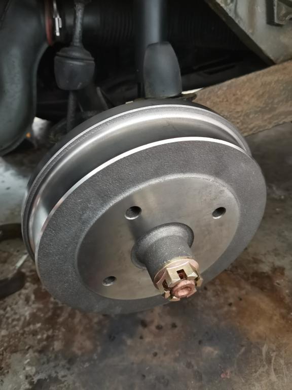

Aber dann würde man doch Getriebeöl entdecken. So schaut es aktuell aus:
- IMG_20200627_123019.jpg (46.4 KiB) 3902 mal betrachtet
- IMG_20200702_204157.jpg (63.63 KiB) 3902 mal betrachtet

Re: Bremsen hinten schleifen leicht
Nur mal so:
Hinterachsmutter mit Drehmoment angezogen und dann zum nächsten Splintloch weitergedreht?
- Beiträge: 6696
das sieht nach alles neu aus, ist die Ankerblech evtl. verbogen?
schleifspuren sind keine sichtbar?
Moin, schleift evtl. ein Federteller (der vordere steht etwas schief) an einem etwas zu langem Radbolzen?
War bei mir z.B. so.
Kronenmutter wurde korrekt angezogen. Auch Schleifspuren an der Ankerplatte sind nicht vorhanden. Kann es sein, dass die Bremsbeläge einfach neu zu dick sind in Verbindung mit neuen Bremstrommeln? Ein bisschen Spiel muss ja da sein?
Ich würde die Kupferpaste noch auf die Backen sprühen, dann es bestimmt weg (duckundwech)
Aber mal ernsthaft. Wenn die Bremse frei ist, dann würde ich erst einmal ein paar Kilometer damit fahren und dann noch einmal kontrollieren. Dann besteht noch die Möglichkeit, das die Querstrebe (sieht mir aus wie ein Nachbau) die Backen zu weit auseinander spannt, weil die Backenaufnahmen nicht passen.

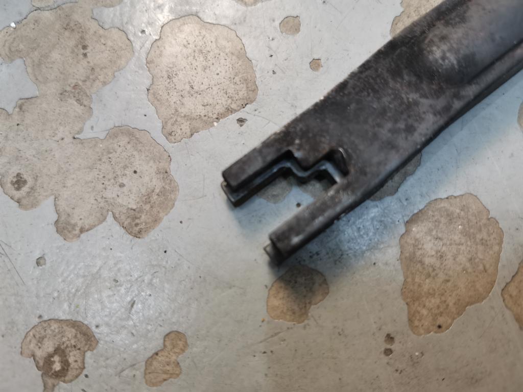

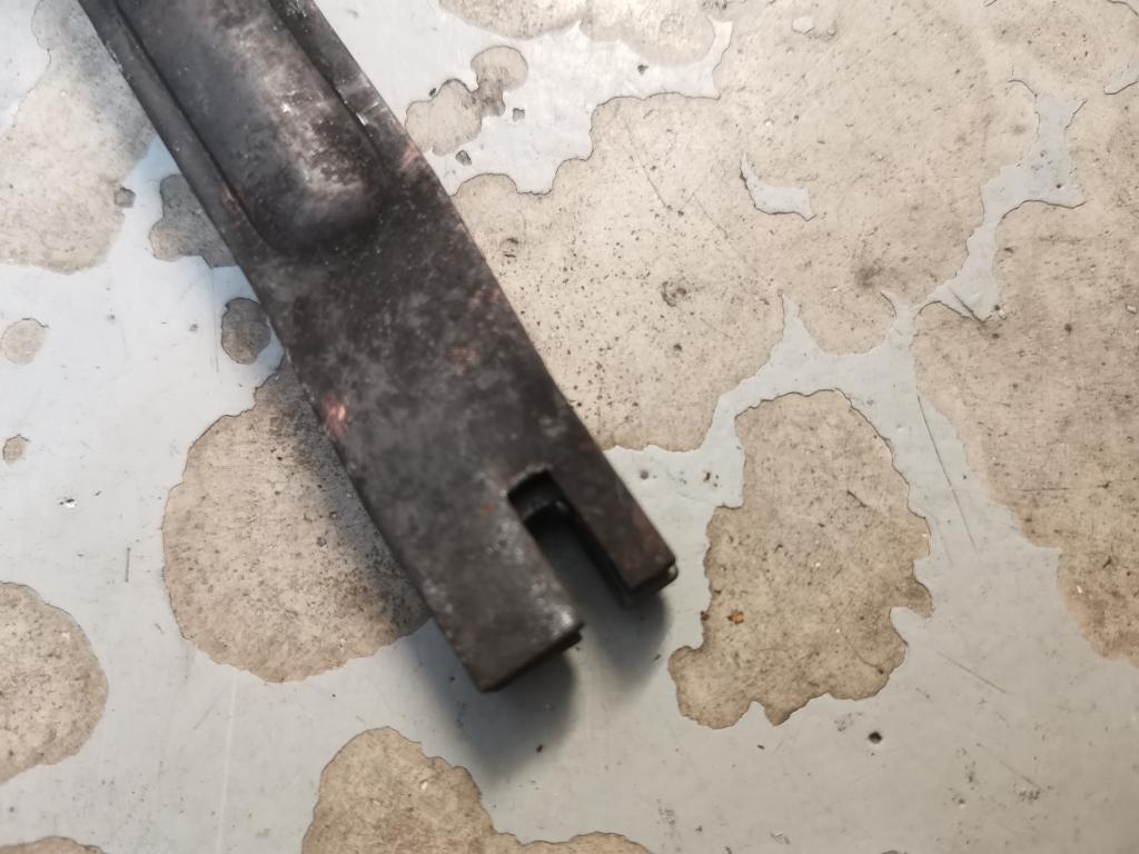

Der Tipp war richtig was wert mit der Kupferpaste. Jetzt geht's
Ne mal im ernst. Die Druckstange weicht tatsächlich ab. Das sind pro Seite ca. zwei Millimeter. Muss ich diese Woche mal neue bestellen und schauen wie die sind. Oder ich baue die Originalen wieder rein. Ich werde berichten. Darauf muss man erstmal kommen.

Hier noch Bilder:
- IMG_20200706_185021.jpg (82.34 KiB) 3732 mal betrachtet
- IMG_20200706_185051.jpg (87.01 KiB) 3732 mal betrachtet
Oder mal 5 Minuten die Feile benutzen...Ventofantasie hat geschrieben:Muss ich diese Woche mal neue bestellen und schauen wie die sind. Oder ich baue die Originalen wieder rein.
