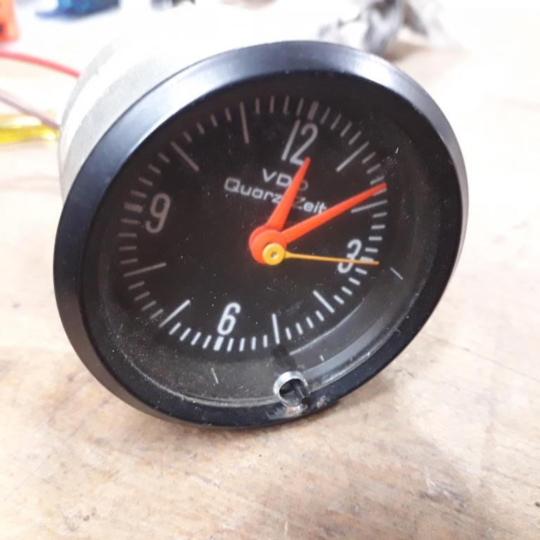

An meiner Zeituhr fehlt das Stellrädchen. :(
Gibt es da eine Möglichkeit das zu reparieren oder eine formschöne Improvisation , oder gar ein Ersatzteil ?
Das verstellen mittels Spitzzange ist nicht so das wahre.
Die Uhr ist in wirklich gutem Zustand und daher lohnt sich auch mal ein kleiner Aufwand.

Frag doch den Tacho Todt. Der repariert sämtliche Instrumente alter Fahrzeuge. Dafür gibt es bestimmt eine Lösung. Wenn nicht, dann würde ich ein Röhrchen aufschieben und verkleben. Darauf dann eine kleine Mutter.

Bei VDO mal angefragt? https://www.vdo.de/meta-navigation/kont ... sonstiges/
Ein 3D Druck wäre noch eine Alternative. Mein Knopf ist auch schon gerissen und hält (noch) mit etwas Sekundenkleber.

vielleicht findet sich ein passendes Ersatzteil an einem billigen kleinen Wecker.
