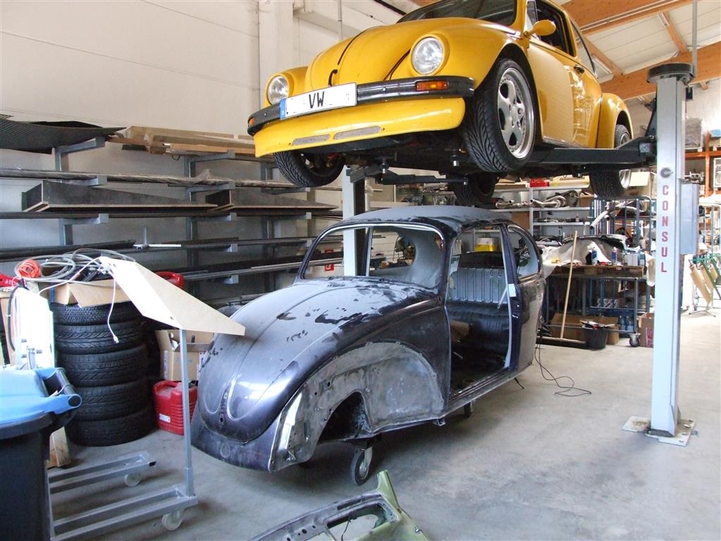

In meiner alten Halle hatte ich eine Consul und war sehr zufrieden damit.
Die Synchronisation lief über ein Kabel, welches ich oberhalb der Bühne verlegt hatte.
