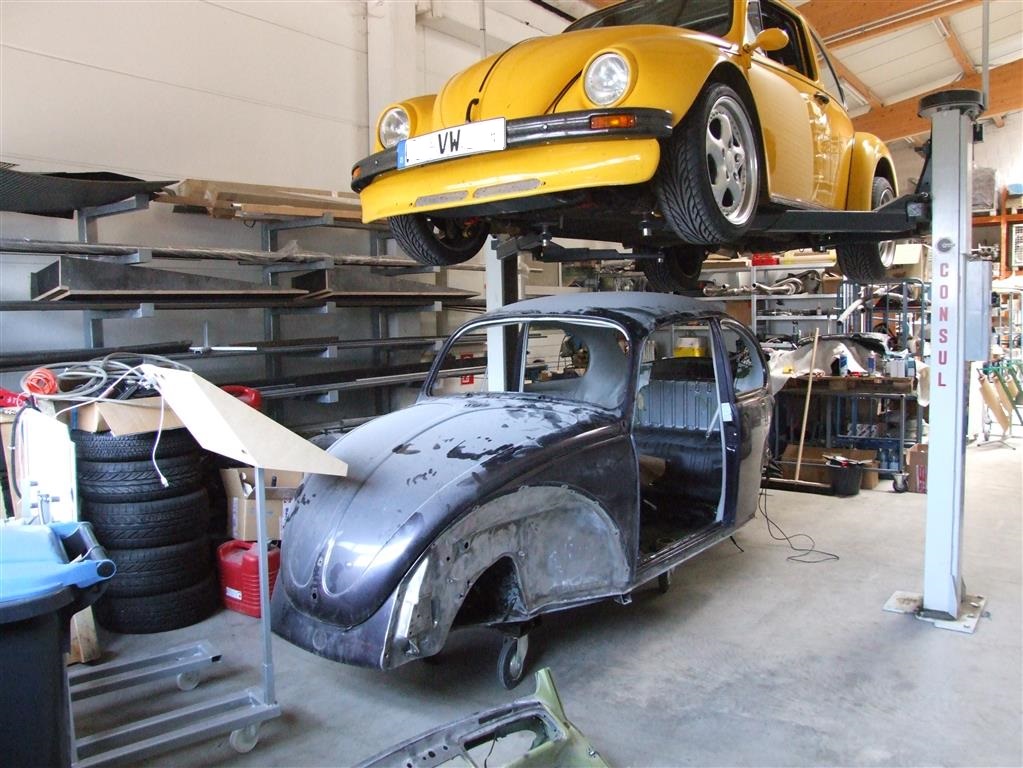

Ich habe meine Werkstatt im letzten Jahr neu gebaut (Profibetrieb) und habe dort 6 Bühnen:
2 x Unterflurstempelbühnen 3,5 to, je. ca. 11.000.- sehr leise, sehr schnell, kein störenden Säulen wenn am Boden
1 x Scherenbühne 5,0 to, mit Achsspieldetektor und Achsmessstand ca. 25.000.- die eierlegende Wollmilchsau
1 x RP-tools 4 Tonnen Bühne hydraulisch ohne Barriere unten, aber dafür oben den Querkanal für die Schläuche, kostet ca. 3.200.- ist aber sehr langsam, vor allem beim Absenken
1 x Consul Spindelbühne 3,5 to, ca. 3.300.-, bestes Preis-Leistungsverhältnis. Hubhöhe 205cm, Unterschwenkhöhe 90mm, relativ flott beim Heben und Senken, kein Barriere oben und unten, dafür stehen die Säulen immer im Weg, beispielsweise Auto auf Bühne, du willst eine Tür öffen. Du musst nur oben an der Decke ein Kabel für die Verbindung der Motoren legen.
1 x Kurzhubscherenbühne 2,5 to, älteres Baujahr, quick and dirty, aber wegen der Plateaus von unten praktisch kein Zugang, typische Spenglerbühne.
Für deinen Fall ist die Consul die erste Wahl, Spindeln sind selbstschmierend, Muttern sehr verschleißarm. Aufgestellt in 3h.
Hoffe das hilft.
lg
Günter

In meiner alten Halle hatte ich eine Consul und war sehr zufrieden damit.
Die Synchronisation lief über ein Kabel, welches ich oberhalb der Bühne verlegt hatte.
In der Neuen habe ich nun eine Nussbaum
Die Kabel für die Synchronisation konnte ich geplant in den Beton legen ( leehrrorh)
Eigentlich hätte ich die Consul noch weiterverwenden können, aber der Aufbau einer Neuen ist günstiger als der Ab- und Aufbau einer alten Hebebühne.
Beide haben eine Spindel und sind beide empfehlenswert.
