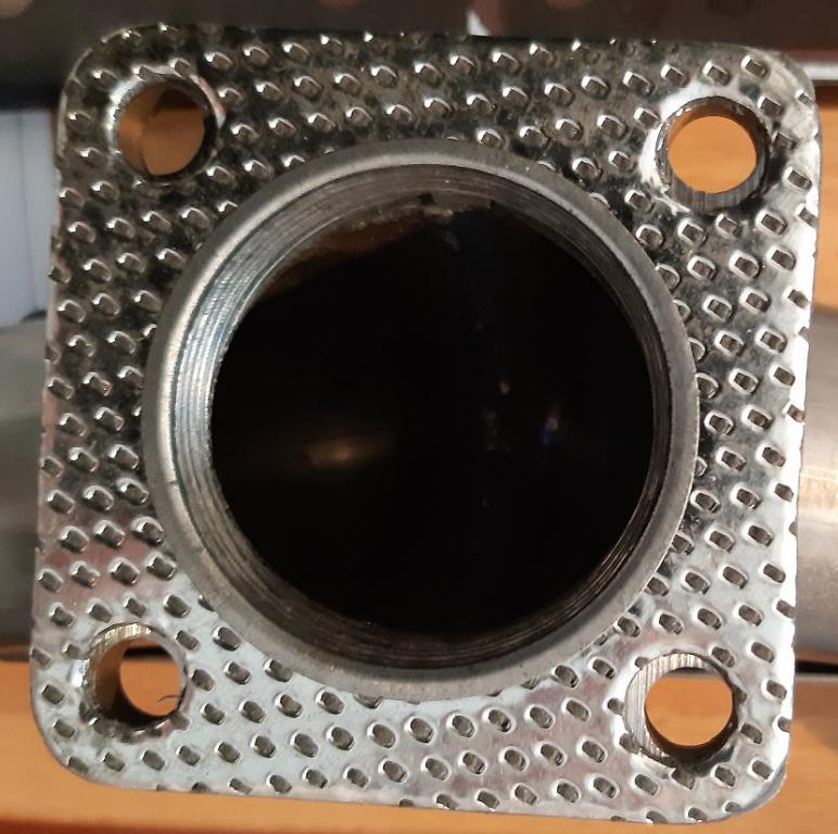

ich hab nur Erfahrung mit Ahnendorp Edelstahl, mal abgesehen davon des ich keine Flanschdichtung mehr bekomme Top!

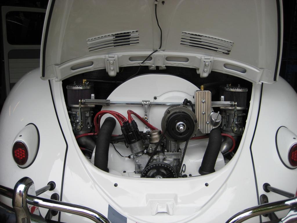

1914, mit 1½" heizbirne, und Super Comp.
143 ps (mit power pulley. 138 mit 6 3/4" riemenscheibe.)
https://bugfans.de/forum/resources/line/36271
Ganz OK heizung für Frühjahr bis Herbst

mein alter Auspuff ist vom Typ4 und Ahnendorp kann leider nicht liefern, wenn du jemanden an der Hand hast wäre es super und ich würde auch gleich 5 St. nehmen
hier hatte ich das Problem schon mal angebracht
https://bugfans.de/forum/firmen-und-pro ... p&start=15
Re: 1835ccm und CSP Supercomp Edelstahl...
@ Jürgen
kannst notfalls selber schnitzen, oder?
Mit Blechschere und Locheisen sollte die Außenkontur und die Löcher für die Schrauben machbar sein - Rest ist dann Fleißarbeit evtl. mittels Dekupiersäge o.ä.
https://www.hild-tuning.de/auspuffflans ... aldichtung
@ Robert
Könntest Du bitte die Nummer vom Landy raussuchen? Wäre nett.
Gruß fux.
@ Robert
Gruß fux.

Achso ich dachte es geht um den Streetsport, also um diese viereckige Dichtung.Fuss-im-Ohr hat geschrieben:...mein alter Auspuff ist vom Typ4...
DIE ist vom Land Rover
Hallo Robert,
danke für den Link vom Landy.
Bei mir hat die Originaldichtung vom B.A.S nur suboptimal gepasst (siehe Foto)
https://www.ahnendorp.com/VW-Kaefer-Typ ... nlage.html
Gruß fux
Gruß fux
