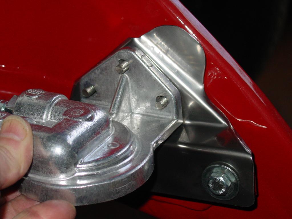

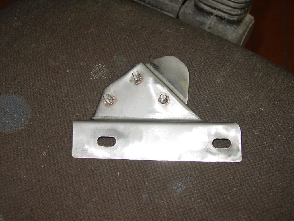

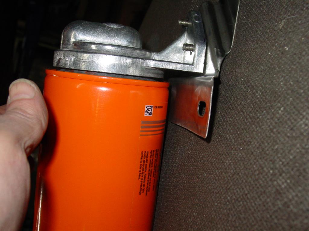

Ich habe da mal ein paar Bleche für die Filterbefestigung gefertigt. Sind komplett aus Edelstahl und passen für Fahrzeuge bis Modelljahr 67 und dem US-Filterhaltern.

@VeeDee- super Sache, passen ja aber leider bei meinem 1303 nicht. Aber ich werde das mal als Anregung nehmen.
