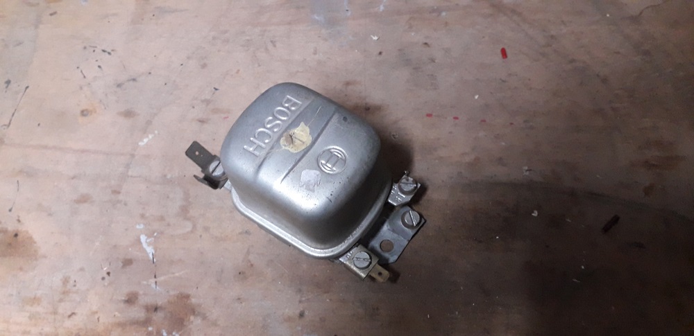

Heute wieder mal etwas ausgepackt was seit dem Umzug noch in Kisten liegt.
Dieser Regler erscheint mir anders als die die ich kenne.
Die Unterseite sieht anders aus.
Das Gehäuse schaut aus wie die herkömmlichen.
Er hat die Teilenummer 0190 350 049, VA 14 V 25 A.
Für welches Fahrzeug kann er sein ?? :confusion-scratchheadyellow:

Laut meinem Teilekatalog ist es ein Regler, der bei Alfa Romeo, Auto Union, Daf, Ford, KHD, Opel, Mercedes, NSU, Puch, Porsche, Saab und Steyr verwendet wird.

Mich machte es halt stutzig das das Gehäuse ausschaut wie beim Käfer, aber unten das Teil (was so gerne verbogen wird) eine gänzlich andere Form hat.
Hat wohl die selbe Funktion nur eine andere Form ?

das Teil, was so gern verbogen ist, ist ein Hochlastwiderstand, beim Käfer ein Widerstandsdraht auf viereckigen Abstandhalter aufgewickelt zu optimalen Luftkühlung. Hier ist der Widerstand das lange weiße Bauteil oben quer, aufgrund des geringeren Stroms auch einige Leistungsklassen kleiner.

Ist ein Regler für Industriemotoren. Wird am Gebläsekasten befestigt.
