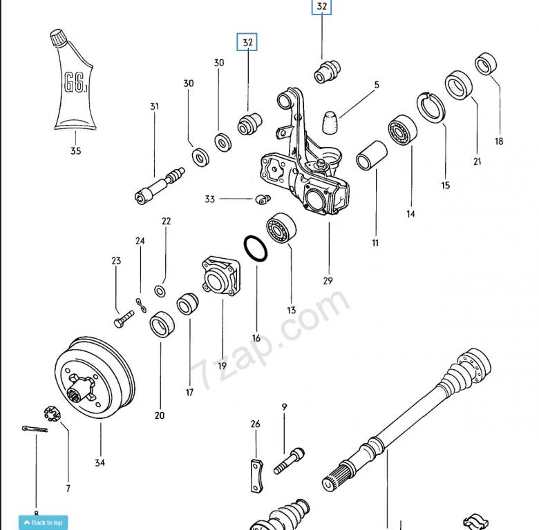

Wenn die neuen Gummi-Metall-Lager eingepresst werden- haben die eine Dreh-Richtung? An den Gummis sind ja da so 2 Nubsis dran- haben die eine Ausrichtung?
