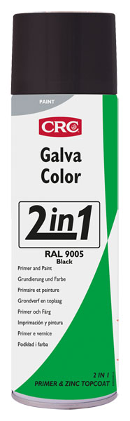

Für Kontaktflächen an Bremse und Fahrwerk, die nicht KTL-beschichtet werden können, verwende ich CRC Galva Color.
Es ist eher eine Kaltgalvanik als ein Lack und trägt kaum auf, bei Bremsenteilen z. B. sind noch alle Drehriefen sichtbar, Gewinde werden nicht beeilflusst, und hat 1200 Stunden Salzsprühtest überstanden.
Und ja, gibt es auch in orange...
