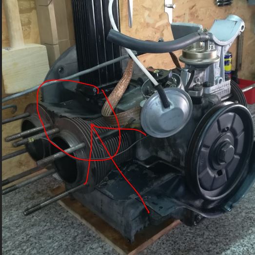

Hallo Feunde ,
bau gerade neue Köpfe auf meinen 1500 cm Motor !
Müssen die Idiotenbleche oben oder unten hin aktuell sind sie oben !! Ich hatte sie aber nicht drausen :character-oldtimer: !!! siehe Bild ...
gruß Knuger

Hallo Knuger
Unten
Grüß Alex

Von oben will ja Luft rein :obscene-drinkingcheers:

Hey Grüß dich, bitte von unten, unten, unten! Sorry :lol:

Unten, aber das sagten schon die anderen.
Sag mal, du sagst das war schon so...
Ist der so gelaufen?
Kann an das so verbauen? Da passt doch das zylinderabdeckblech nicht drauf.? :confusion-scratchheadyellow:

Jetzt sitzen Sie auch bei mir unten!!!
- Ja er ist gelaufen
- zylinderabdeckblech passen leider auch wenn Sie oben sind :roll:
Danke an alle nochmal !!

Diese Blech werbreitet kalte Luft seitlich unten auf die Zylinder,sonst es wird zu heiß unten teil wo kommt normaleweise weniger luft.Oben?Hilft nichts,nur mach die Luftzirkulation noch schlimmer.
