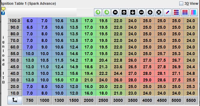

Ja die Zündung ist noch sehr zurückgenommen, weil ich auf der Straße abstimme und mich darum noch nicht weiter gekümmert habe. Ich will Klingeln im Moment vermeiden. Besonders weil ich mir immer noch nicht sicher bin ob das Zwitschern ein Ansauggeräusch ist, oder doch Klingeln.
Das ist meine Zündtabelle. Ich habe 4 Grad aus Sicherheitsgründen zurück genommen. Die Y-Achse ist etwas schwer zu verstehen. Ich fahre ITB Modus.
0-50% sind MAP. 50-100% sind TPS. Gewechselt wird bei 90 kPA von MAP auf TPS bei entsprechendem TPS Wert. Also liegt Teillast eher genau bei 50%. Leerlauf bei 40% und 900 U/min.
Das mit der Gasgeschwindigkeit ist richtig. Da kann man nichts machen. Also fährt sich ein großer Vergaser da gleich?

vw_juergen hat geschrieben:Ja die Zündung ist noch sehr zurückgenommen, weil ich auf der Straße abstimme und mich darum noch nicht weiter gekümmert habe. Ich will Klingeln im Moment vermeiden. Besonders weil ich mir immer noch nicht sicher bin ob das Zwitschern ein Ansauggeräusch ist, oder doch Klingeln.
Das ist meine Zündtabelle. Ich habe 4 Grad aus Sicherheitsgründen zurück genommen. Ich fahre ITB Modus.
Wie Lars und Markus schon sagten: Viel mehr Zündung und die Motor wacht auf! Bestimmt, und ohne das es klingelt. Alles +4 Grad wurde ich als Start mal mit anfangen.
Und weil du ITB's hat: fahr doch mal die ganze Map auf TPS: mache ich schon seit 13-14 Jahre. Bestimmt bei etwas Nockewelle, funzt das bei mir immer sehr gut.
Die Vorteile des MAP abstimmen habe ich übrigens niemals so gut verstanden und eine Mischung sehe als eher als komplizierent, aber ich bin alt :lol:

Einspruch euer Ehren: nicht einfach "willenlos" im gesamten Kennfeld mehr Zündung geben. Die Frage ist "was will ich von dem Motor" und dann "was braucht er dafür, dass er das macht?"
Wenn ich dein Zündkennfeld anschaue fällt mir auf, dass du in der Reihe bei 1.000 U/min mit steigendem Drosselklappenwinkel sehr zahm mit der Zündung vorwärts gehst. Da solltest du ihm deutlich mehr geben. Sprich
- 1.000 U/min und DK 10 bleibst du bei 8° bis 10 °.
- sobald die DK aufgeht (also Winkel 20° und größer) gehst du mit der Zündung deutlich (!) nach vorne. So um die 20 bis 22° würd ich mal schätzen, denn du musst den Motor ja beim Beschleunigen unterstützen und die Köpfe mal ans Fliessen bekommen.
Ich vermute mal, dass dein Motor aktuell beim Gasannehmen extrem unwillig ist. Sprich du reisst im Standgas die DK auf und er zuckelt eher unwillig nach oben. Wenn man sich nun anschaut, wie er in diesem Fall durch das Kennfeld läuft, sieht man: zuerst geht der DK Winkel hoch, aber Drehzahl noch nicht. Dann nimmt er Drehzahl an und läuft auf der x-Achse weiter. Und entlang dieser Kurve musst du ihm Zündung geben, damit er galoppiert. Aber keine zu großen Sprünge im Zündwinkel einbauen, denn das gibt Drehmoment-Sprünge und dann wird sich das Auto wie ein Ziegenbock fahren.
Bevor du aber da weiter drehst, würde ich mir die Stützstellen (also x-Achse und y-Achse) nochmal anschauen. Sonst steckst du jetzt viel Arbeit rein und machst das ganze dann später nochmal.
Mein Vorschlag:
x-Achse:
- erster Stützpunkt bei 400: das ist die Anlasserdrehzahl, bei der der Motor von Starten auf Laufen geht. Hier gibst du ihm 2-3 Grad mehr Zündung wie du im Standgas hast. Damit hilfst du ihm, sehr zügig von der Anlasserdrehzahl auf Standgasdrehzahl zu kommen und gibst ihm ein schönes Startverhalten
- Stützpunkte rund um Standgasdrehzahl: wenn das Auto je nach Bauhjahr über die ASU muß, brauchst du eine Standgasdrehzahl von 875. Das ist dann der dritte Kennfeldpunkt. Zweiter Kennfeldpunkt liegt dann bei 775 und dritter bei 975 (oder 1.000). ind diesen Bereich rund um Standgas kannst du eine kleine Badewannenkurve in den Zündzeitpunkt setzen. Das hilft ein Top-stabiles Standgas zu bekommen
- dann weiter ca. alle 250 bis 300 U/min einen Stützpunkt setzen bis hoch zu ca. 3.000. In diesem Bereich wird man sich z.B. bei Stop-and-Go oder beim Cruisen bewegen und da möchte man ein schönes Fahrverhalten ohne Drehmomentsprünge. Gleichzeitig ist in diesem Bereich aber noch die meiste Dynamik im Motor und man möchte hier fein abstimmen können
- über 3.000 ändert sich eigentlich oft nicht mehr viel am Zündwinkel und ergo reichen dir wenige Stützstellen. Z.B also 3.000, 3.800, 4.700 und 6.500
- letzte Reihe dann ca. 500 U/min oberhalb dessen, was man dem Motor maximal zumuten will und ca. 250 U/min unter Drehzahlbegrenzer Soft. Hier nimmst du die Zündung zurück. Falls mal jemand anderes mit dem Auto fährt wird er den Eindruck bekommen "da geht nichts mehr" und schaltet automatisch hoch bevor er in den Begrenzer läuft.
Im Prinzip gleiches Spiel auf der y-Achse bei der Drosselklappe: der Luftdurchsatz einer Drosselklappe ist nicht linear zum Winkel. Ab ca. 60 Grad Öffnungswinkel hat die schon fast vollen Luftdurchsatz; ergo braucht man da oben nicht so viele Stützstellen, weil sich ja eh nix mehr ändert. Lieber untenrum deutlich mehr Stützstellen um im niedrigen Teillastbereich eine schöne Fahrbarkeit zu bekommen. Also z.B. 1, 4, 8, 12, 17, 23, 30, 40, 52, 65, 80, 100

Danke für die Antworten und die Hinweise. Ich probiere aus mehr Zündung zu geben um den Motor bei niedrigen Drehzahlen williger zu machen. Ein Verteiler könnte das aber nicht. Trotztem laufen die Motoren zurfriedenstellend. Aber gut, wenn man es kann, dann sollte man es auch nutzen :D :character-oldtimer:
Alpha-N bin ich gefahren und natürlich auch mit der angepassten Skalierung der X-Achse. Hat auch gut funktioniert. Die Zündung war bei Alpha-N etwas schwer in der Tabelle einzutragen. Teillast war bei mir immer weit unten gewesen. So zwischen 4-20% je nach Drehzahl. Oder fahrt ihr da dann MAP?
Ich mache jetzt gerade einen Versuch mit dem ITB Modus. Also MAP und TPS in einem Kennfeld kombiniert mit einer Umschaltung bei 90kPa. Die VE Tabelle funktioniert jetzt mit dem ITB Modus ganz gut. Nur noch die Anfahrschwäche und das unwillige Verhalten unter 2500 U/min bleiben. Das probiere ich mal mit der Zündung zu verbessern.
Bei ITB ist die X-Skalierung wieder anders verteilt. Ich habe den Leerlauf bei ca. 38%. Siehe Bild. Das ganze Cruisen geht so bis ca 50%. Darüber kommt dann Beschleunigung und Vollast. Aber wie beschrieben. Ich probiere es aus. Wenn es nicht klappt gehe ich wieder zurück auf Alpha-N.
Die angehängten Bilder zeigen die Bereicht in denen ich rumfahren mit ITB und zum Vergleich mit TPS als Lastachse. Bei ITB finde ich schon, dass man einen größeren Bereich hat. Rein durch TPS Skalierung bekommt man das nicht genauso hin. Um die Leerlaufdrehzahl ist 4% TPS = 50% Load. Bei 3000U/min sind 16% TPS = 50% Load.
Zündung beim Anlassen kann man doch über die Vorgabe beim Anlassen regeln. Dazu wollte ich keine eigene Stützstelle spendieren. Die Zündung im Leerlauf kann man auch über eine eigene kleine Tabelle stellen "Idle Advanced Timing". Da kann man sich genug Auflösung in der Drehzahl gönnen. Vielleicht kann man da auch einen niedrigeren Leerlauf einstellen mit etwas weniger Zündung. Da fällt er dann rein wenn der Motor warm ist und wenn die eingestellte Zeit um ist. Ansonsten kann man den Leerlauf etwas "stärker" lassen. vielleicht hilft das auch beim Anfahren. Das probiere ich gerade aus.
Die Drehzahlauflösung bis 3000 U/min ist schon wichtig. Da schaue ich noch mal, ob ich etwas verschiebe.

So ich kann ein kleines Update geben. Mehr Zündung hat eine Verbesserung gebracht. Ich habe jetzt bei Vollast 16 Grad bei 1300U/min und 18 Grad bei 1500U/min. Damit geht er besser und man hört noch kein Klingeln.
