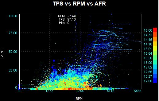

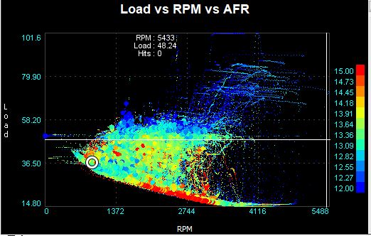

Danke für die Antworten und die Hinweise. Ich probiere aus mehr Zündung zu geben um den Motor bei niedrigen Drehzahlen williger zu machen. Ein Verteiler könnte das aber nicht. Trotztem laufen die Motoren zurfriedenstellend. Aber gut, wenn man es kann, dann sollte man es auch nutzen :D :character-oldtimer:
Alpha-N bin ich gefahren und natürlich auch mit der angepassten Skalierung der X-Achse. Hat auch gut funktioniert. Die Zündung war bei Alpha-N etwas schwer in der Tabelle einzutragen. Teillast war bei mir immer weit unten gewesen. So zwischen 4-20% je nach Drehzahl. Oder fahrt ihr da dann MAP?
Ich mache jetzt gerade einen Versuch mit dem ITB Modus. Also MAP und TPS in einem Kennfeld kombiniert mit einer Umschaltung bei 90kPa. Die VE Tabelle funktioniert jetzt mit dem ITB Modus ganz gut. Nur noch die Anfahrschwäche und das unwillige Verhalten unter 2500 U/min bleiben. Das probiere ich mal mit der Zündung zu verbessern.
Bei ITB ist die X-Skalierung wieder anders verteilt. Ich habe den Leerlauf bei ca. 38%. Siehe Bild. Das ganze Cruisen geht so bis ca 50%. Darüber kommt dann Beschleunigung und Vollast. Aber wie beschrieben. Ich probiere es aus. Wenn es nicht klappt gehe ich wieder zurück auf Alpha-N.
Die angehängten Bilder zeigen die Bereicht in denen ich rumfahren mit ITB und zum Vergleich mit TPS als Lastachse. Bei ITB finde ich schon, dass man einen größeren Bereich hat. Rein durch TPS Skalierung bekommt man das nicht genauso hin. Um die Leerlaufdrehzahl ist 4% TPS = 50% Load. Bei 3000U/min sind 16% TPS = 50% Load.
Zündung beim Anlassen kann man doch über die Vorgabe beim Anlassen regeln. Dazu wollte ich keine eigene Stützstelle spendieren. Die Zündung im Leerlauf kann man auch über eine eigene kleine Tabelle stellen "Idle Advanced Timing". Da kann man sich genug Auflösung in der Drehzahl gönnen. Vielleicht kann man da auch einen niedrigeren Leerlauf einstellen mit etwas weniger Zündung. Da fällt er dann rein wenn der Motor warm ist und wenn die eingestellte Zeit um ist. Ansonsten kann man den Leerlauf etwas "stärker" lassen. vielleicht hilft das auch beim Anfahren. Das probiere ich gerade aus.
Die Drehzahlauflösung bis 3000 U/min ist schon wichtig. Da schaue ich noch mal, ob ich etwas verschiebe.

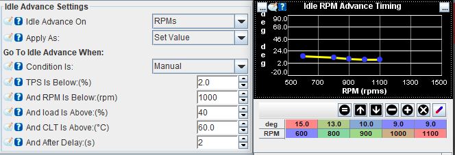

Wenn Ich das richtig verstanden habe im TS kannst du die Idle Advanced Time nur bei MAP Kennfeld benutzen.
Mit den bunten Bildern könnte ich nicht arbeiten.
Aircooled Greetings
vw_juergen
Beiträge: 12
Registriert: Do 19. Feb 2015, 22:35
Käfer: 1302 Bj. 1970
Käfer: Faltdachkäfer Bj. 1960
Wohnort: 77833
Re: Kennfelder bei scharfer Nockenwelle und niedriger Drehza
Beitrag von vw_juergen »
Bei der MS2 geht auch Idle Advaned über zum Beispiel Drehzahl. D.h. du kannst das gleiche machen wie in der Zündtabelle mit Alpha N als Last. Bei Leerlauf sollte TPS ja konstant sein.
Immer wenn die Bedingungen erfüllt sind, würde der Zündwinkel dann über diese Minitabelle laufen. Bedingungen sind Tps < Schwelle , Drehzahl < Schwelle , Temperatur > Schwelle, ... nach Zeit > Schwelle.
