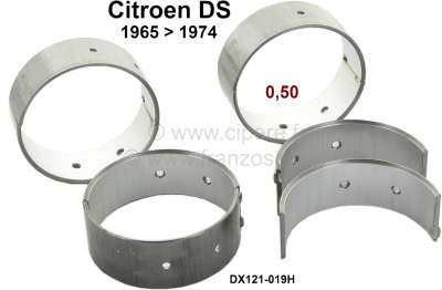

...die Kolbenbodenkühlung durchs Pleuel war Serie beim Citroen DS. Bohrung in der Lagerschale ca. 3mm bei "2Uhr", Bohrung im Pleuel ca. 1mm.
Habe ich mal an einem 1600er getunten Alfa Doppelnocker gemacht. 1mm Bohrung per Funkenerosion. Hat gut funktioniert, kein Loch mehr im Kolben ;-)
