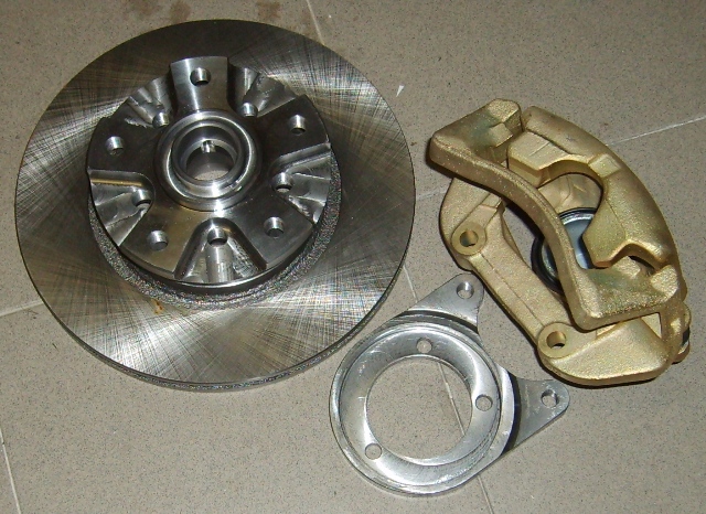

die typ3/4 sättel sind mit inbus M7 (x60) verschraubt (10.9 oder 12.9) und die bekommt man schlecht bis garnicht.
sättel verbreitern ist kein problem mit distanzplatten (flachmaterial mit ein paar bohrungen, das man dann an die form der sättel anpasst) und passende schrauben, aber eigentlich lohnt das nicht, weil das teure an der sache die scheiben sind.
ich habe bei mir vorne VW VR6 bzw. G60 sättel mit adapterplatten auf trommelbremsaschschenkel verbaut. ist einfacher und gute sättel bekommt man auch überall.
dazu gedrehte naben und je nach gusto 4 oder 5 loch golf scheiben. das geht dann mit 4x130 oder 5x 130 mm lochkreis.

Hast du das alles eingetragen?
Die Naben und Adapterplatten zu fertigen, ist doch auch nicht so leicht, oder?
Hast du bei dir alles selbst gefertigt?
Greetz Aron
Re: Bremsenwahl
Verfasst: So 20. Jun 2010, 18:33
von AICVW65
ja, selber gebaut und auf die vorgängerversion mit 4 loch hab ich tüv bekommen.
