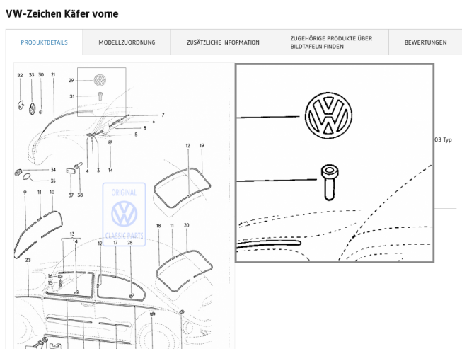

Mich würde interessieren wie man dieses VW Logo beim 1303er Käfer am besten anbringt, so das es auch hält die Stifte laufen ja nicht spitz zu oder so. Habt ihr einen Tipp für mich?

es sind kleine Kunststoffdübel in der Haube, die Halten das Abzeichen
Quelle https://www.volkswagen-classic-parts.de ... vorne.html

Danke für die Antwort Jürgen diese Dübel sind leider nicht mehr vorhanden bzw es gibt keine Entsprechende Vorrichtung. Hast du da noch ne Idee?
