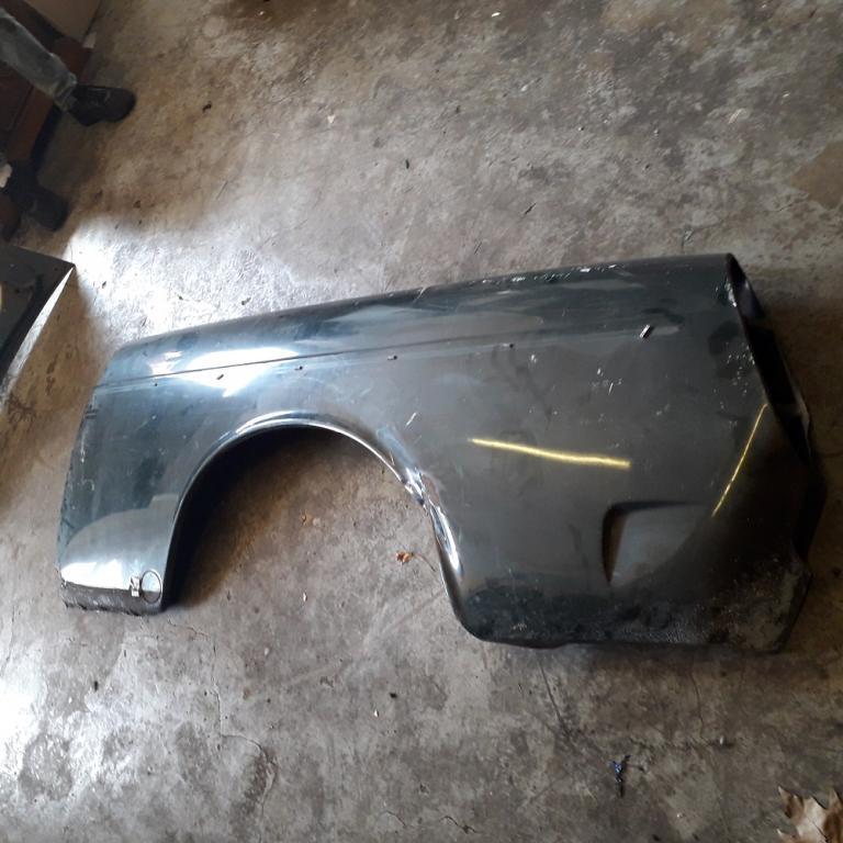

Beim Aufräumen gefundene Teile die ich nicht zuordnen kann.
Ein Seitenteil und eine Kofferraumhaube vom Typ 3 standen da an der Wand hinter gestapelten Reifen, vermutlich seit vielen Jahren.
Da es ja verschiedene Ausführungen des Typ 3 gab und das nicht so meine Baustelle ist, fällt mir die Zuordnung schwer.
Wer weiß denn da was genaueres ?

alles kurze alte Typ 3 bis Bj. 69
beim hinteren Kotflügel ist nicht erkennbar ob Variant/Fließheck oder Limo, dazu müsste von einer anderen Seite Fotografiert werden
die fordere Haube dürfte ein älteres Model sein, die Chromleiste vorne habe ich so nicht in Erinnerung, sieht nach 1500er aus
