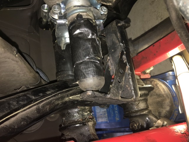

Hab mir gestern mal die Lenkung vom Käfer angeschaut, Zahnstangenlenkung vom Kerscher, um den Lenkeinschlag ein wenig zu begrenzen, nachdem die Vorderräder ohne Spurplatten ganz leicht an der Achse streifen.
Lenkeinschlag links kein Problem, da ist eine Einstellschraube an der Lenkung montiert.
Lenkeinschlag rechts ist wohl vom Vorbesitzer ein sehr unschöner Anschlag gebastelt worden, nicht einstellbar. Gibt es da eine schönere Lösung zu kaufen. Bei den üblichen Verdächtigen habe ich nichts entdeckt...

Ich vermute das da beim Einbau nicht sauber gearbeitet wurde, die Frage nach einer Eintragung erübrigt sich wohl....
Wenn das richtig gemacht wird reicht eine Schraube, Einbauanleitung gibt es auf Anfrage bei Kerscher ( Emmi beißt nicht und ist sehr kompetent ).

Das war auch mein erster Gedanke, dass die Lenkung bzw. Lenkstange links nicht auf die richtige Länge gebracht wurde...
Danke für die Antwort!
Ach ja, Einbauanleitung hab ich, da geht das nicht hervor, wie man die Lenkung richtig "einstellt".

Da es sich um eine Zahnstangenlenkung handelt und das Spiel immer gleich ist, dreht man erst zur festen Seite und stellt mittels der Spurstange den Lenkanschlag ein. Mit der anderen Spurstange die Spur einstellen und dann mit der Anschlagschraube den Lenkanschlag auf der anderen Seite einstellen. Nun noch das Lenkrad gerade setzen und los geht's.

Hallo Henry! Top und genau so hab ich es vorgestern gemacht!! Danke für deine Antwort und noch einen schönen Tag...
