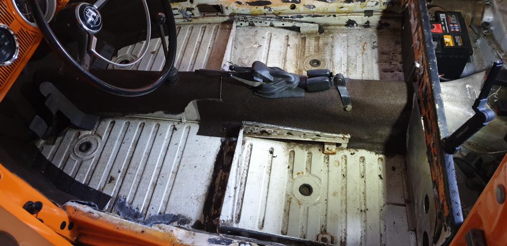

Guten Morgen,
nun möchte ich innen meinen Käfer verschönern ;-)
Habe begonnen den alten Teppich raus, Ist eine sche... Arbeit.
Wie bekommt ihr die Teppichreste am besten raus ?
Nun habe ich gesehen die Sitzkonsolen sind verschieden montiert, das ist sicher nicht Serie, oder ?
Daraus ergibt sich schon das nächste Problem, der Teppich (TMI) passt nicht weil der seitliche Auschnitt für die Fahrer Sitzkonsole weiter vorne ist.
Für Ideen sehr dankbar ;-)
lg Alex
Re: Bodenplatte / Sitzkonsolen / neuer Teppich / neue Sitze
Serie ist das nicht . Der Vorbesitzer ist wohl sehr groß gewesen . Um das abzudecken bräuchtest du ja auch längere Fussmatten . Alternativ aus Teppich selber schneiden und dann Ketteln lassen

Womit wurden die Teppiche verklebt? Pattex bekommt man mit heißem Wasser gut angelöst.
LG
kite1
Beiträge: 71
Registriert: Sa 4. Mai 2019, 13:45
Wohnort: Österreich
Beitrag von kite1 »
Pattex ist es sicher nicht, so eine schwarze masse ....
die schwarzen flecken ist der Kleber ;-(

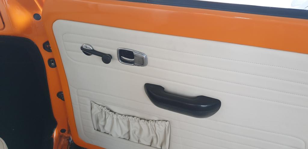

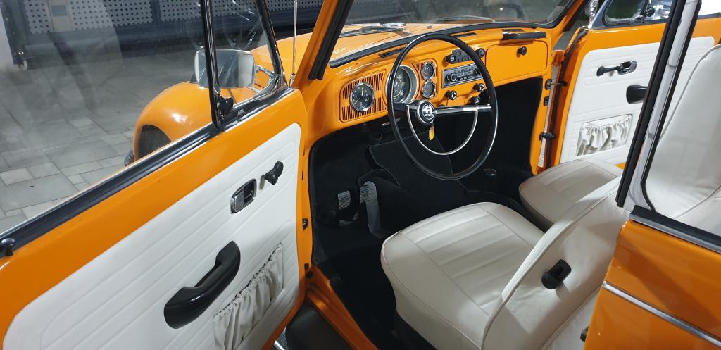

.... schön langsam verschwindet der alte Teppich incl. Kleberreste ;-)
eine neue Türpappe mal zum anschauen schon montiert ;-)

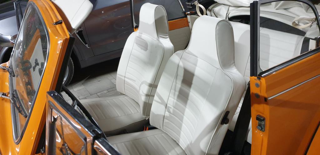

so sieht es jetzt aus ....
Bordeaux
Beiträge: 722
Beitrag von Bordeaux »
Schön geworden :up:
MfG Ben

Das Weiss ist zwar nicht so mein Ding (ich denke ich hätte eher was Cremefarbiges genommen) aber gute Arbeit, Respekt.

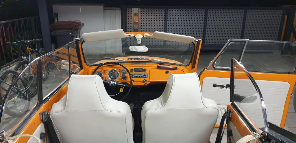

Hallo Alex,
sieht ja aus wie neu. Gefällt mir sehr :text-bravo: . Vom neuen Teppich sieht man auf den Bildern leider nicht viel.
Vielleicht besorgst du dir noch passende Bedienknöpfe für die Armaturenlüftung. Deine sind anscheinend vom gepolsterten Modell. Als I-Tüpfelchen vielleicht noch die Fensterkurbeln mit verchromten Fuß.
Was ist das denn für ein Teil zwischen dem Licht- und Scheibenwischerschalter? Den Innenspiegel habe ich mit dem Abblendknopf in diesem Cabriomodell nicht gekannt. Meinen müsste ich immer ohne Knopf komplett mit der Hand verstellen.

Fensterkurbeln mit verchromten Fuß..... die hab ich gestern eingebaut ;-)
in Wirklichkeit ist er nicht so weiß wie auf den Bildern, das macht der Blitz in der Nacht.
ist eigentlich ein sehr heller creme Tone.
Das "Ding" ist das Bedienteil der Ebersbächer Standheizung, die hab ich auch gestern entfernt ....

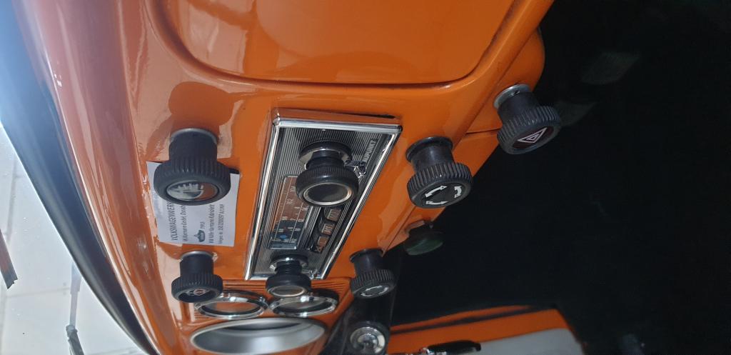

Hat wer Bilder der richtigen Bedienknöpfe ?
Danke für die Komplimente :obscene-drinkingcheers:

Die Bedienknöpfe für das Blecharmaturenbrett bauen nicht so weit auf, da sie die Materialstärke der Polsterung nicht ausgleichen müssen. Sie liegen quasi beinahe auf.
Hier mal ein Beispiel: https://www.vw-ersatzteilvertrieb.com/K ... brett.html
oder hier:
https://www.cox-shop.de/Kaefer-bis-Bauj ... turenbrett
Die Inlays sind bei beiden Knopfvarianten identisch. Beim Wischerschalter ist der Dorn unterschiedlich lang, kann aber gekürzt werden. Die Frischluftregler haben eine andere Befestigung als die anderen Knöpfe mit Innengewinde,.... .
LG

Ralf29 hat geschrieben:Die Bedienknöpfe für das Blecharmaturenbrett bauen nicht so weit auf, da sie die Materialstärke der Polsterung nicht ausgleichen müssen. Sie liegen quasi beinahe auf.
oder hier:
LG
.... muss ich dazu die schalter ausbauen und kürzen wenn ich mir die "neuen" Knöpfe bestelle ?
Danke

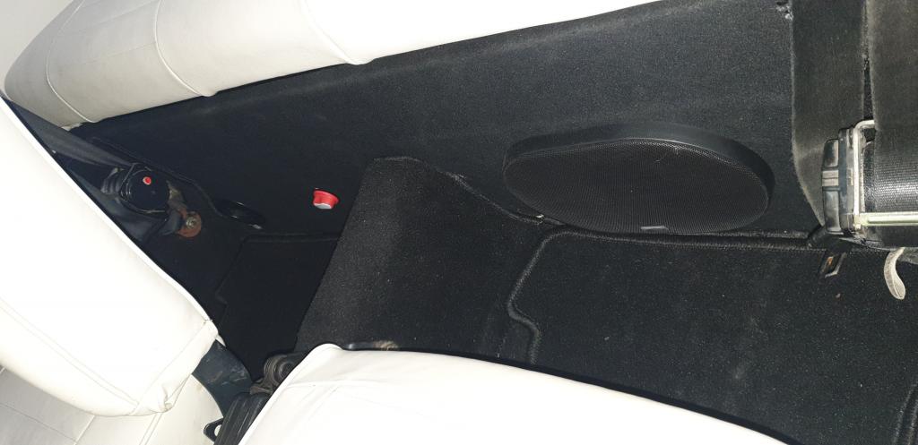

warum ich eigentlich das alles gemacht habe waren die vielen löcher für die Boxen in den Türverkleidungen.
jetzt habe ich mir nur noch eine box eingebaut. ziehmlich versteckt. wenn der sitz gerade ist sieht man sie eigentlich nicht und der klang ist auch nicht so schlecht ;-)
auch gleich einen batteriehauptschalter eingebaut-
schönen abend ....
Nein, die eigentlichen Schalter sind identisch.
Ein Tipp noch, jedoch hast du es wahrscheinlich eh schon gemacht. Es gibt auch schöne verchromte Aschenbecher für die Hinterbänkler ...
Und anstelle des Aufklebers könntest Du eine passende Christophorusplakette oder was anderes über das Loch kleben. Normalerweise befindet sich an der Stelle der Lüfterschalter und oder die Bremsenkontrollleuchte.
