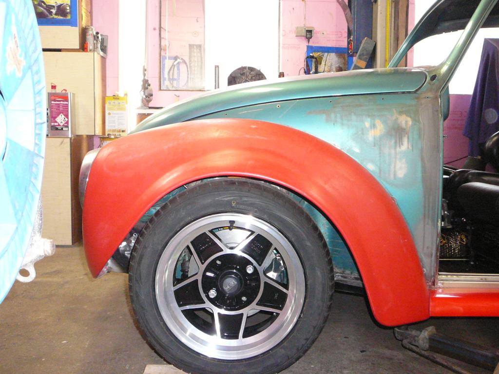

Käfer 1302, Kerscher Kotflügel mit Kerscher Gewindefahrwerk ganz runter gedreht, aber noch ohne Tank, Lenkung etc.
Fahrfertig kommt der also noch bisschen tiefer. Wenn Du nur vorne das Kerscher Gewindefahrwerk verbaust, dürfte es kein
Problem mit der H-Zulassung geben.

Na, das sieht doch schon gut aus und die Felgen hab ich auch schonmal gesehen. :confusion-scratchheadyellow: ;)
Ich ruf nachher mal bei Kerscher an.
