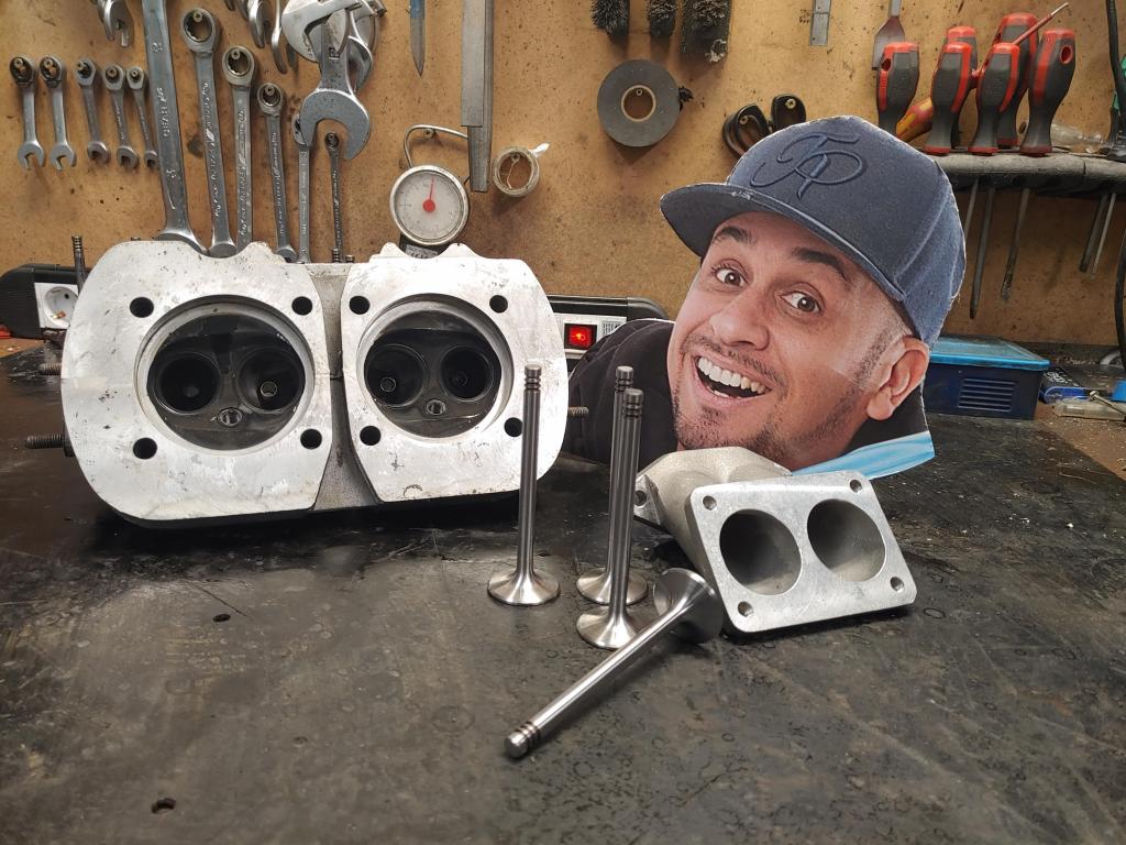

Dann mal die Köpfe gezogen...was sind denn das für helle Macken aufn Kolben??? :roll:
Sollte ich da etwa nicht den Hub im OT gecheckt haben :lol:
Hier kann man das auch gut am Ventil erkennen :?
Ich checke mal ob die noch dicht sind.
Kleiner Tipp am Rande,NIEMALS Zylinder mit Loctite 574 montieren :angry-fire: :angry-fire: :angry-fire:
Ohne Abzieher nicht abzubekommen die Zylinder...bombenfest!!!
...und selbst wenn das demontiert ist,muss die rote Seuche da ja auch noch runter :evil:
