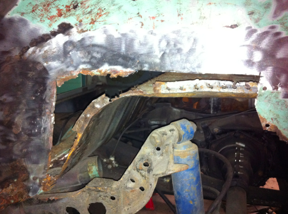

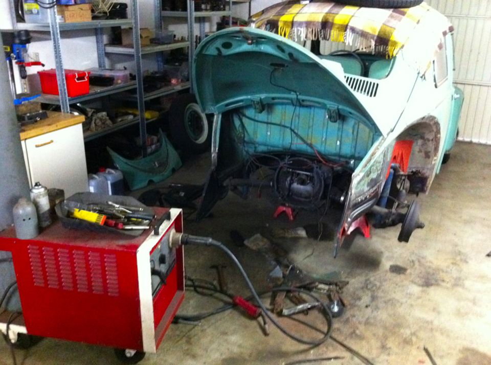

Der Wintereinsatz und die nicht allerbeste Basis fordern ihren Tribut, es wird Zeit den dailydriver zumindest in Teilbereichen mal halbwegs vernünftig zu sanieren...
Zudem die überbewertete Plakette auf dem Pressschild auch schon lange die falsche Farbe hat:
Plan ist wenigstens den arg angegriffenen Heckbereich schon mal anzugehen, andere Bereiche erstmal außen vor, da diese auch noch nicht ganz so dramatisch aussehen. Nachdem abflexen der Kotflügel war dann schon mal klar, Schraubkante, Achsaufnahme, Endspitze sowie der Schwellerabschluss und wohl auch der Querträger müssen neu. Beidseitig natürlich. :confusion-waiting:
Zum Glück kann der verwandte Motorenbauer&Elektroniknerd auch Karosserie und hat schon mal das raustrennen begonnen :like:

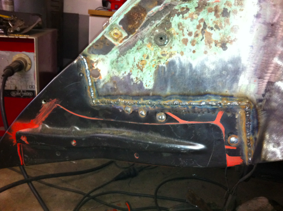

Da die andere Seite auch immer nur mit der Sprühdose übern den Tüv gepfuscht wurde wirds nicht besser sein:
Nervig ist leider die teils kariöse Schraubkante, aber ich bin zuversichtlich dass der Autodidaktik auch dies hinbekommt. ;)
Bleche sind geordert, Schweisspunktbohrer auch, ich hoffe dass der Autowagen bald wieder im Alltagseinsatz leiden kann :)

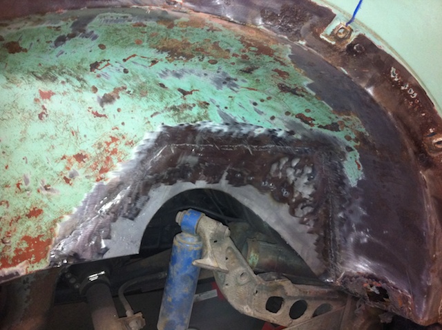

Ich hab ein bisschen weiter gemacht...
Erstmal den Rest des Verstärkungsbleches abgetrennt. Darunter wie nicht anders zu erwarten kaum noch Blech. Also alles rausgetrennt. Leider natürlich verpennt davon ein Foto zu machen. 8-)

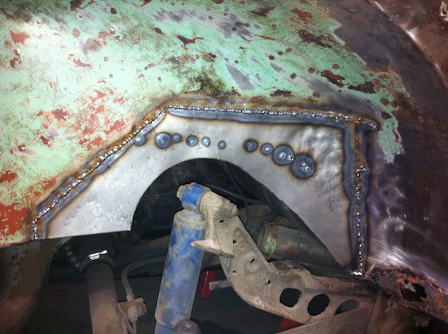

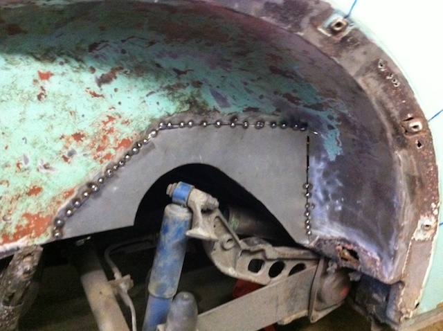

Anschließend das Blech nachgebaut so dass es halbwegs gut auf Stoß passt und angeheftet:
Verschweißt:
Und verschliffen...
Als nächstes Teile des Verstärkungsbleches retten, ein zweites Teil davon nachbauen und das wieder ansetzen...
So far... :obscene-drinkingcheers:

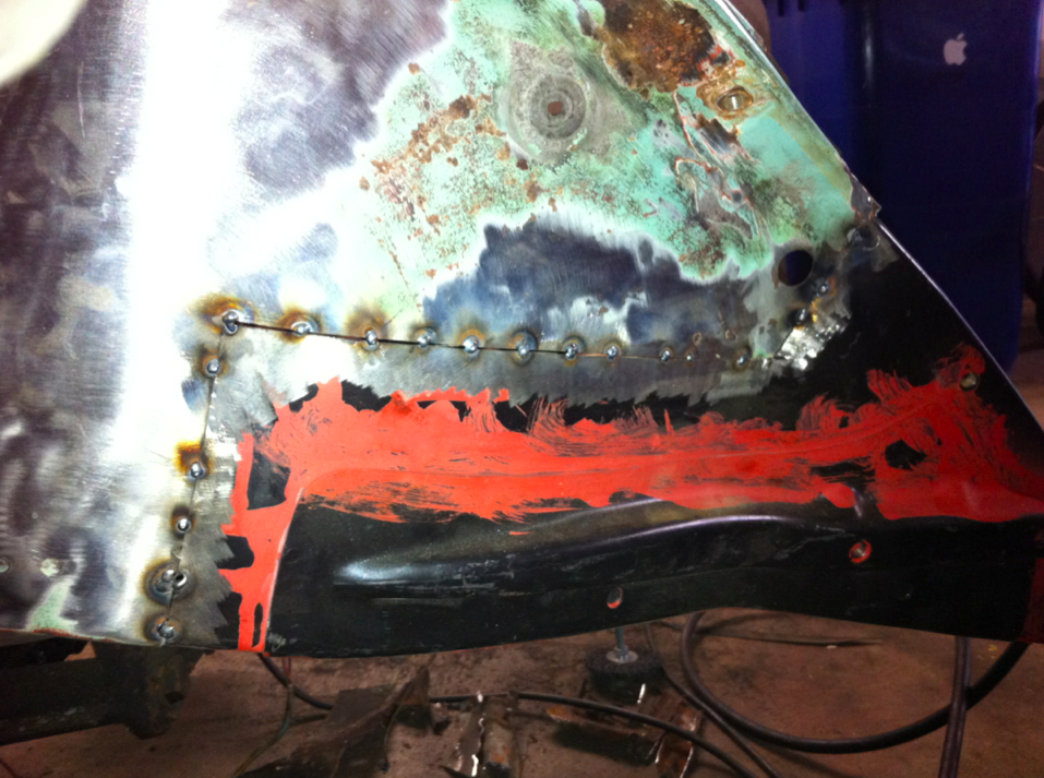

Heute mal ein wenig weiter gemacht...
Endspitze angepasst und angeheftet...
Und drin...
Andere Seite auch...
*würg*
Aber Blech ist schon gebaut und hängt auch schon drin...
So far...
