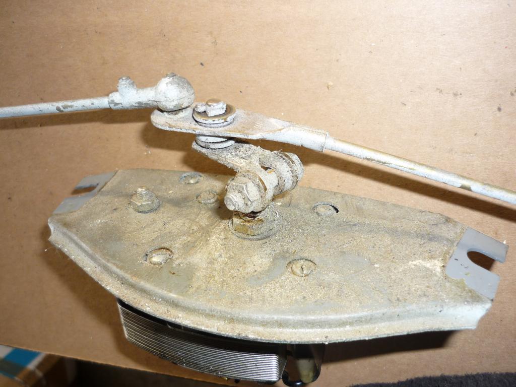

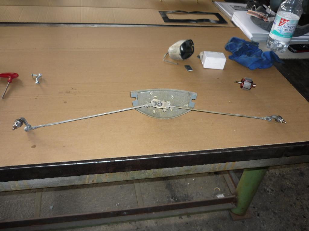

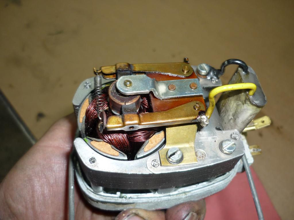

Viel dran ist an dem Wischergestänge vom T1 nicht,
hier Bilder von meinem 64er Motor und Gestänge.
Motor hab ich auf 12V Anker umgebaut.

Kauf dir ruhig einen 6V-Motor, dank dem von Martin schon erwähnten Umbauanker von WW ist das kein Problem. Läuft bei mir seit Jahren zuverlässig. 12V-Motoren sind selten, gesucht und sauteuer.
Die Wischerwellen sitzen auch gern fest, da die Wellen im Lager rosten. Ersatz ist verfügbar, wenn auch nicht ganz originalgetreu. Aber wen juckts, solange es funktioniert.
