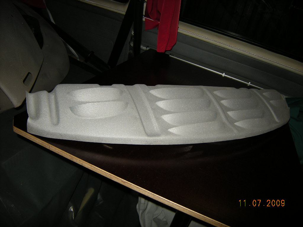

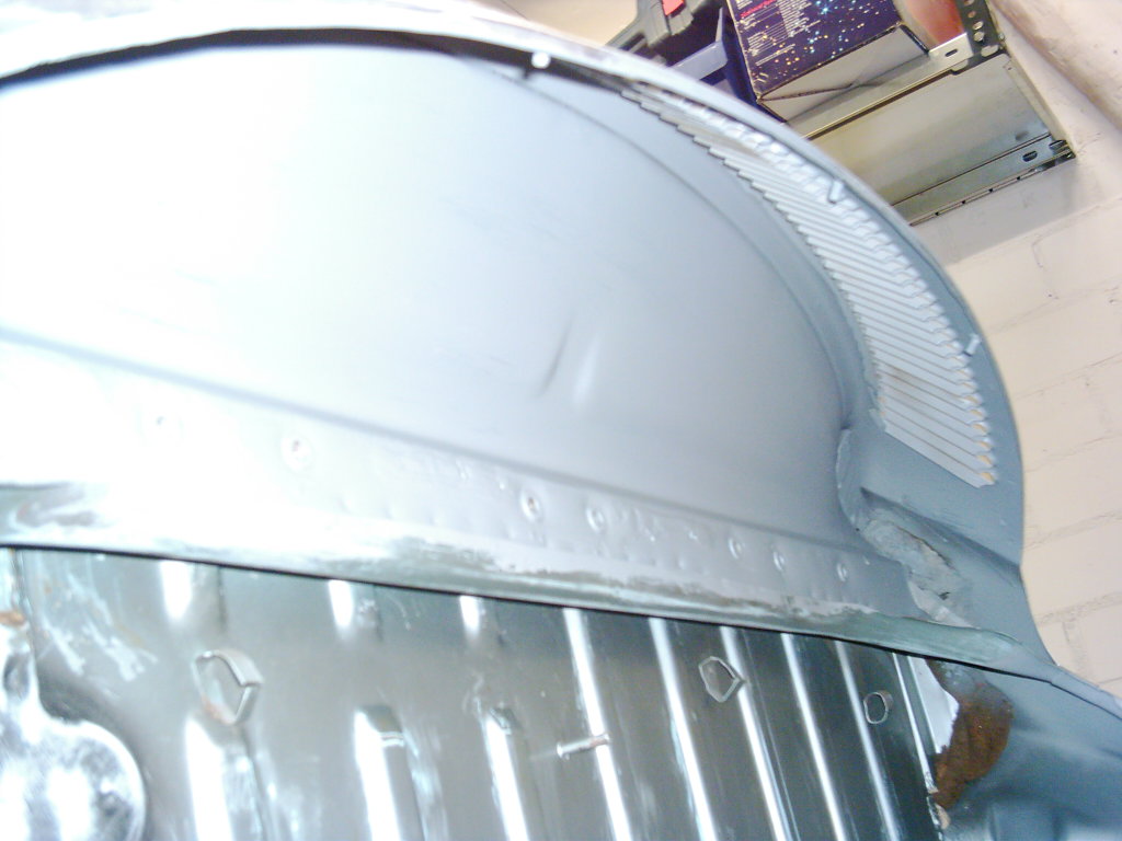

Beim 66er Kafer hab ich es rausgenommen, dh die Schweisspunkte aufgefräst, ist aber aufwändig.
Vorher mit paar Bindnieten in die Feuerwand die Position fixiert. Nach dem Lackieren mit Würth Klebt und Dichtet eingeklebt und wieder mit den Nieten fixiert (die Nieten in Dichtmasse tauchen). Aussen nur geklebt und mit Kunststoffzwingen fixiert.
Vom Einbau hab ich leider keine Fotos.
Beim 1302 möcht ich das auch noch machen....

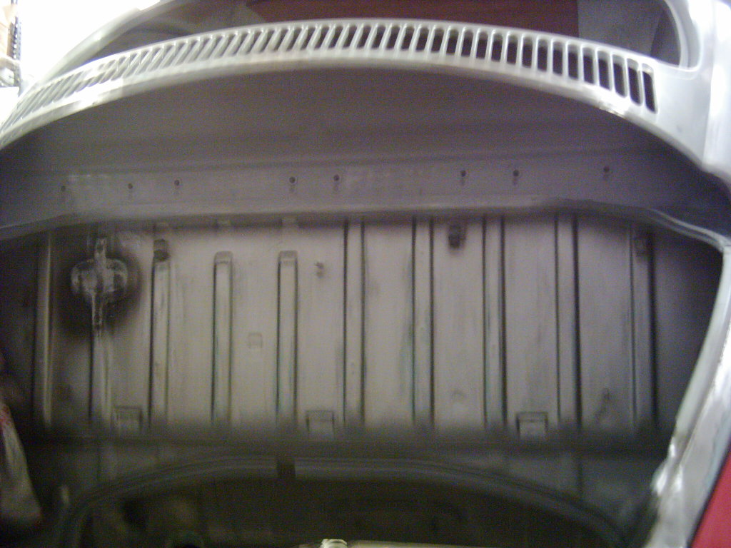

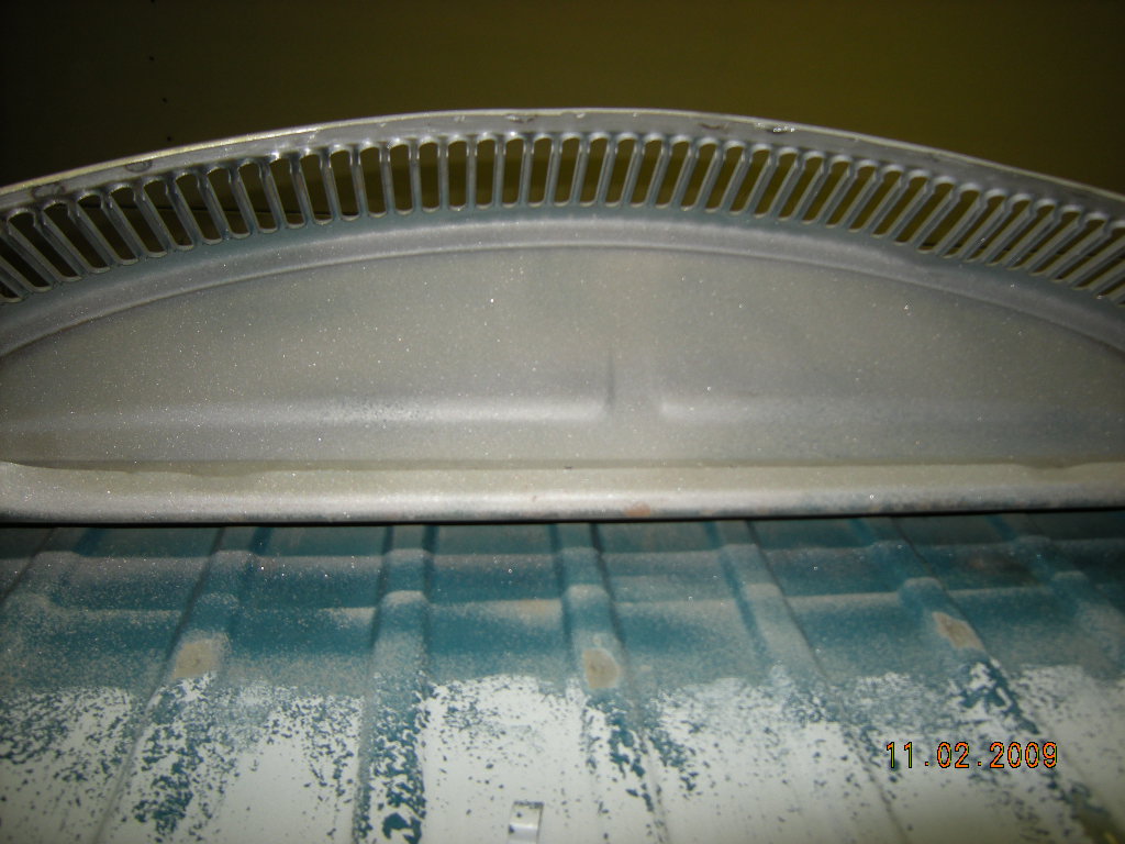

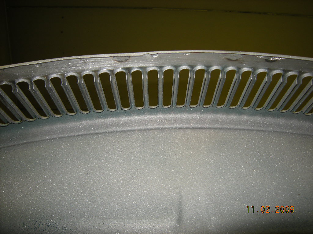

Das habe ich bei meinem zweiten 1302 auch so gemacht. Nur hatte ich damals ein Spenderfahrzeug aus dem ich das Teil sauber ausschneiden konnte. Jetzt ist das Teil in meinem 84 er Mex verbaut.
Ich habe an der Feuerwand Nietmuttern eingezogen und auf dem oberen runden Teil Senkschrauben eingelötet. So kann ich das Teil jederzeit wieder ausbauen. Bei der Montage noch etwas Dichtmasse dazwischen
und das ist wie Original. Anbei zwei Bilder. Die sind schon älter aber man kann es erkennen.
