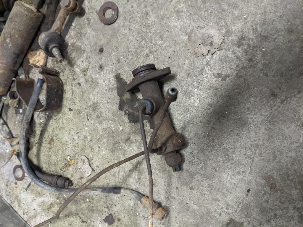

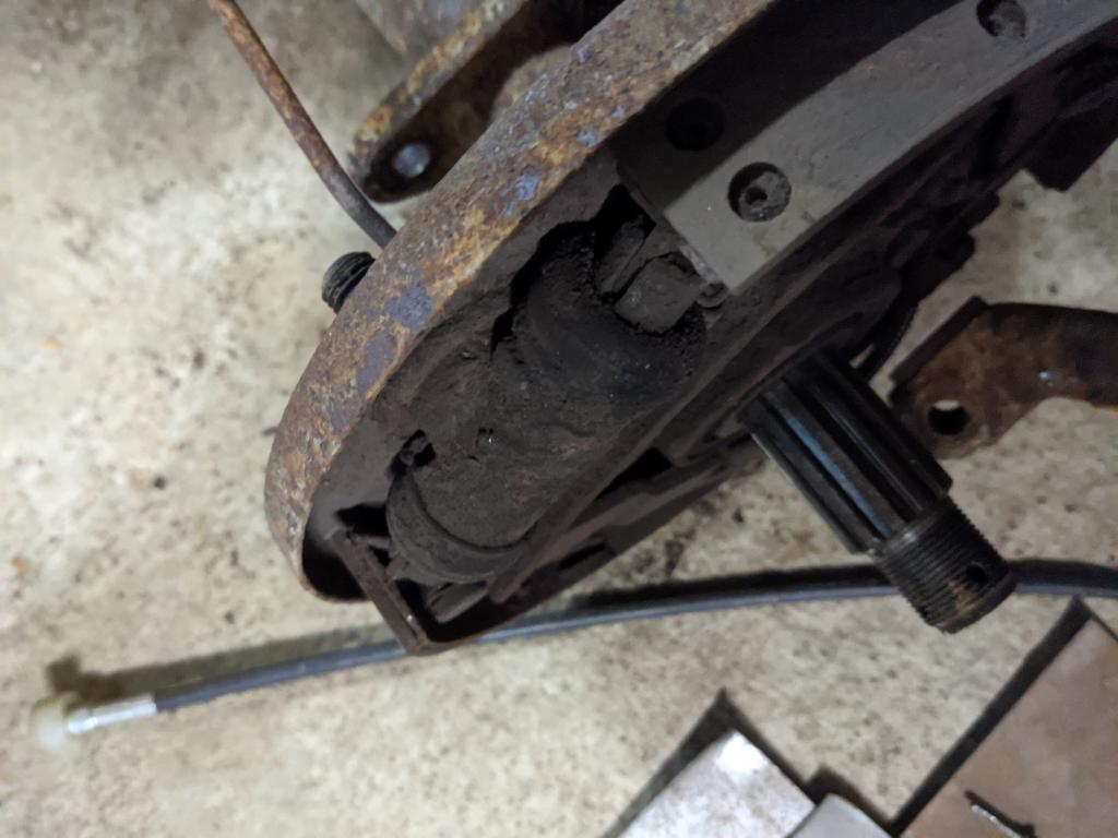

Ich würde im Zuge der Restauration meines 63er Käfers gern von 1 Kreis auf 2 Kreis umbauen.
Jetzt ist die Frage welcher HBZ passt denn nun für den Umbau?
Einen passenden für das Baujahr gibt es ja nicht da ja zu der Zeit meines Wissens nach alle 1-kreis hatten..
Die nächste Frage wäre ob ich 1 Bremslichtschalter oder 2 benötige.
Ich suche nun schon eine Weile aber die einzige verlässliche Info die ich finden konnte ist das der HBZ 19mm haben muss/soll.
Aktuell verbaut ist VA 40mm Trommel mit 22er RBZ und Hinterachse 30mm Trommel, da soll ein 19er RBZ rein (suche ich ebenfalls noch eine passende Lösung)
HBZ ist mit einem Bremslichtschalter.
Anbei noch ein paar Bilder der aktuell verbauten Teile.

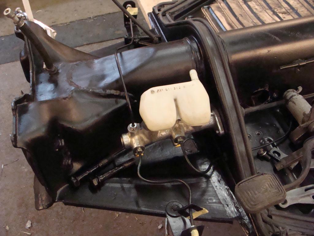

Es gibt auch noch den Ausgleichsbehälter vom VW T2 mit Bremskraftverstärker, der passt mit Adaptergummis auf einen Käfer Zweikreishauptbremszylinder und hat nur einen Abgang.
https://www.csp-shop.de/raeder-bremsen/ ... 7213a.html
Wenn man sich nun noch einen Adapter für den Bremsflüssigkeitsschlauch vom originalen Behälter, hinterm Reserverad, zu dem T2b Behälter baut, kann man das Ganze montieren.
Es lässt sich dann alles wie gewohnt originalem Behälter kontrollieren/nachfüllen.
Re: 63er Käfer Umbau von 1-Kreis auf 2-Kreis Bremse
sieht dann so aus
