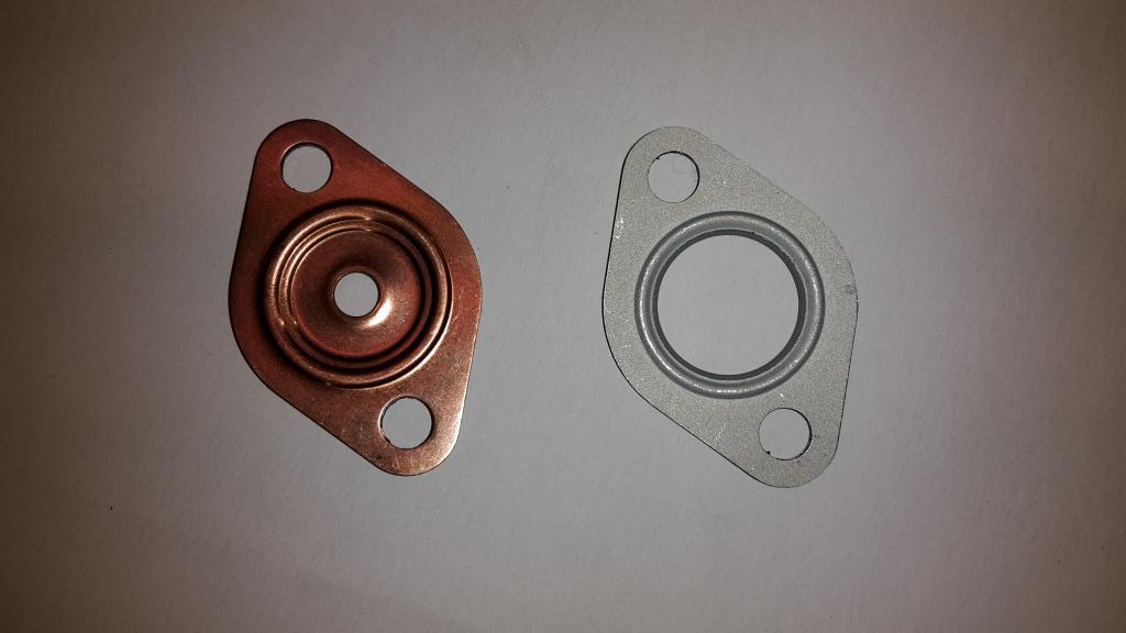

Welche Dichtung gehört beim 1300er mit 40 PS, Bj. 03 / 1968 wohin?
Beim neuen Dichtungssatz waren drei Dichtungen dabei:
Zwei mit großem Loch, eine mit kleinem.
Verbaut waren vorher zwei mit dem großen Loch.
Kann jemand bitte helfen, danke schon mal

Exakt kann ich Dir das auch nicht sagen. Ich baue nur die mit den grossen Löchern ein. Eine funktionierende Vorwärmung ist für sauberen Motorlauf wichtig und von daher habe ich die Reduzierung weggelassen. Vorstellen kann ich mir, dass sie auf der Seite eingebaut wird, wo das Rohr in den Schalldämpfer geht und dann ins Endrohr führt.. Vermutlich um zuviel Sog und damit Vorwärmung zu verhindern. In den mir zu Verfügung stehenden Unterlagen war dazu auch nichts Erklärendes zu finden

Hallo
Mein Wissensstand :
Es muss eine kleine und eine große Dichtung verbaut werden damit der Abgasstom fließen kann und die Vorwärmung funktioniert.
Zitat aus dem Bulliforum kopiert :
Mein Wissensstand :
Gruß HenningAn dem linken dünneren Rohr was aus dem Auspuff kommt und am Ansaugrohr endet, solltest Du Dir die Finger verbrennen können. Ich hoffe auch, dass Du auf der linken Seite die Dichtung mit einer großen Öffnung verbaut hast. Rechts das "Röhrchen" sollte nicht so heiß werden können, sollte aber als warm fühlbar sein. Ist das nicht der Fall, so hege ich den Verdacht, dass die Vorwärmung für das Ansaugrohr verstopft ist.
...wer mit seiner Werkstatt zufrieden ist, merkt nur nicht das er beschissen wird...
Re: Vorwärmung Dichtung
Der Abgasstrom fließt durch die richtige Montage des linken Endrohres. Das erzeugt durch seine Position einen Sog, der für den Fluss des Abgases durch das Vorwärmrohr sorgt.

Dann sind die vielleicht für Kübel oder Bulli wo das linke Endrohr nicht da ist oder keinen Einfluß auf den Abgasstrom hat !?

einzige Infos, die ich gefunden habe:
Dieser Händler schränkt es baujahrabhängig auf die linke Seite ein:
https://www.cox-shop.de/epages/62308954 ... cts/31-255
https://www.cox-shop.de/epages/62308954 ... cts/31-254
Dieser hat dieselbe Info:
https://vwkaeferersatzteile.de/Motor/Au ... :2160.html
Daniel
Daniel
Würde ich auch vermuten...DerHenning hat geschrieben:![]()

Danke für eure Antwort, ich habe die Kupferdichung jetzt links eingebaut.

gibt es hier neue Erkenntnisse?
Wollte bei meinem auch eine enge Dichtung verbauen, da sonst immer der Lack auf der rechten Seite vom Vorwärmrohr weg kokelt.

im Buch "Jetzt helfe ich mir selbst" von Dieter Korp steht das die Dichtung mit dem kleinen Durchmesser nach links soll .Das soll die Vorwärmgase beeinflussen und Vergaserpatschen verhindern . Seite 205
