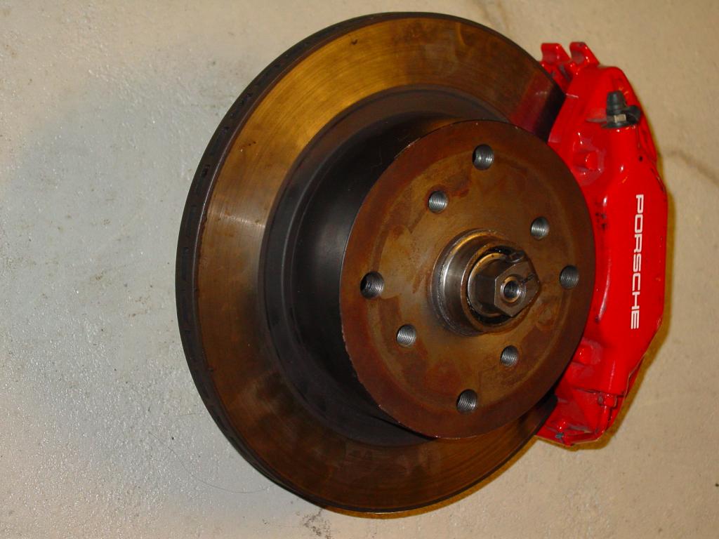

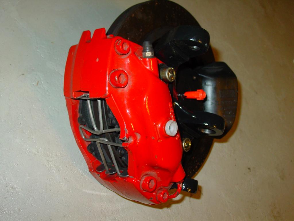

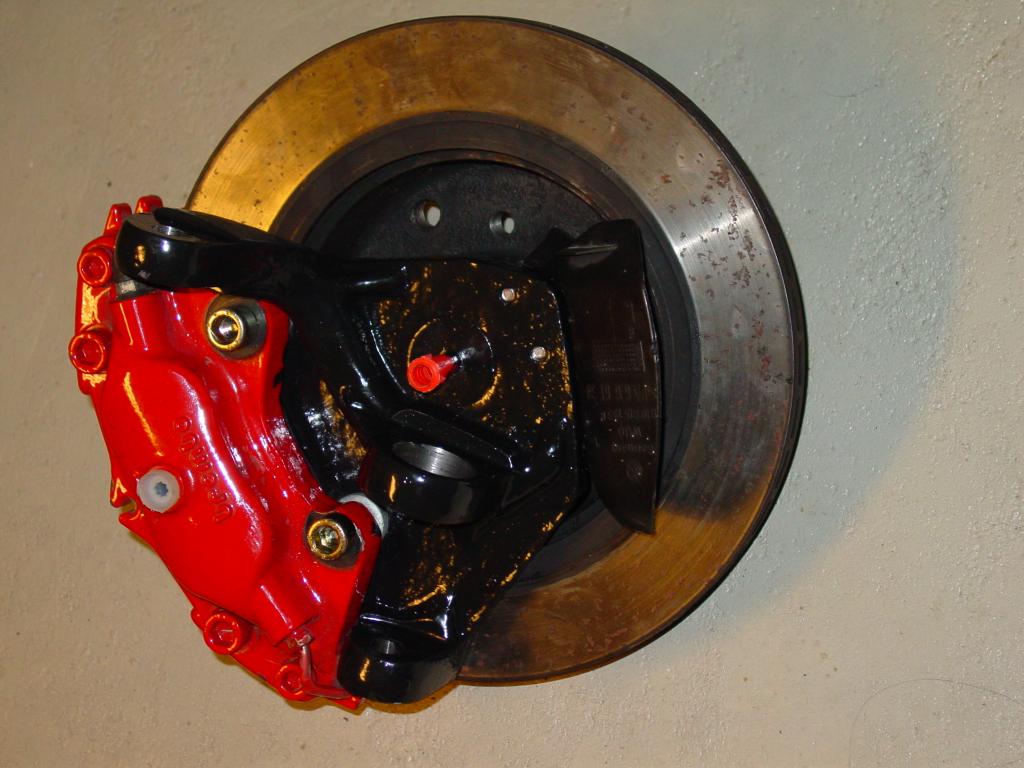

Nehmt doch einfach eine Kerscherscheibe mit Boxstersattel von hinten. Der Adapter ist recht einfach herzustellen.
- VeeDee
- Beiträge: 3474
- Fahrzeug: 1600Vari/3
Re: Porsche Radnaben - Käfer Achsschenkel - kurzer Vorderwag
Genau, Henry. Das geht gut mit serienmäßigen Scheibenbremsachsschenkeln.
Bei Tieferlegungsachsschenkeln passt der hintere 996-Sattel, wenn für die untere Verschraubung eine neue Bohrung M12x1,5 gesetzt und der Anguss für den Originalsattel gekürzt wird. Oben kann dann ebenfalls auf M12x1,5 aufgebohrt werden. Siehe Bilder.
