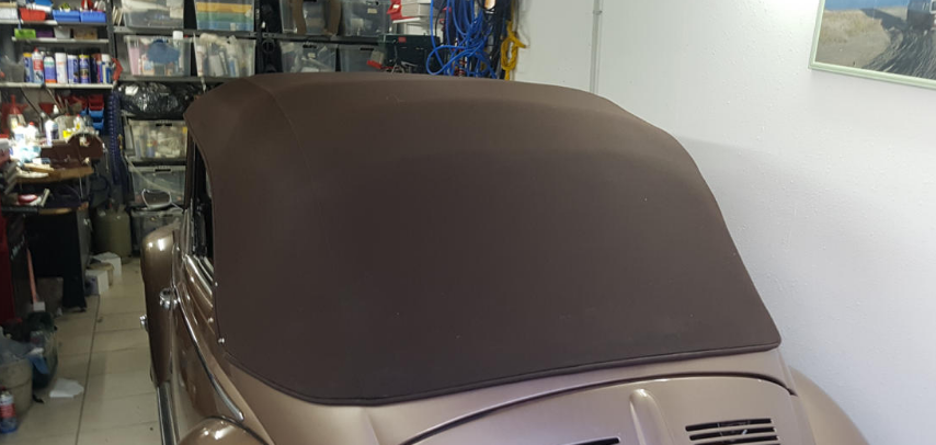

Re: Cabrio Dach selbst beziehen
Falls du damit meinst, dass Du das Resultat meiner Verdeck Bemühungen sehen willst, dann bitteschön. Siehe anbei. Heckscheibe ist mittlerweile auch drin, aber da hab ich noch kein Bild. Ich war halt am werkeln und nicht am Fotografieren.
Sieht klasse aus !
Auch vom Cabrio selbst möchte man gerne mehr sehen
