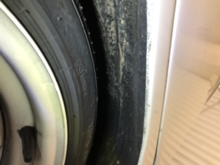

Re: T1 15 Zoll Reifen Vorderachse
Hier ist mal ein Foto
- C9877E9A-60B2-4FE0-84DA-E948D189F612.jpeg (22.43 KiB) 2866 mal betrachtet
