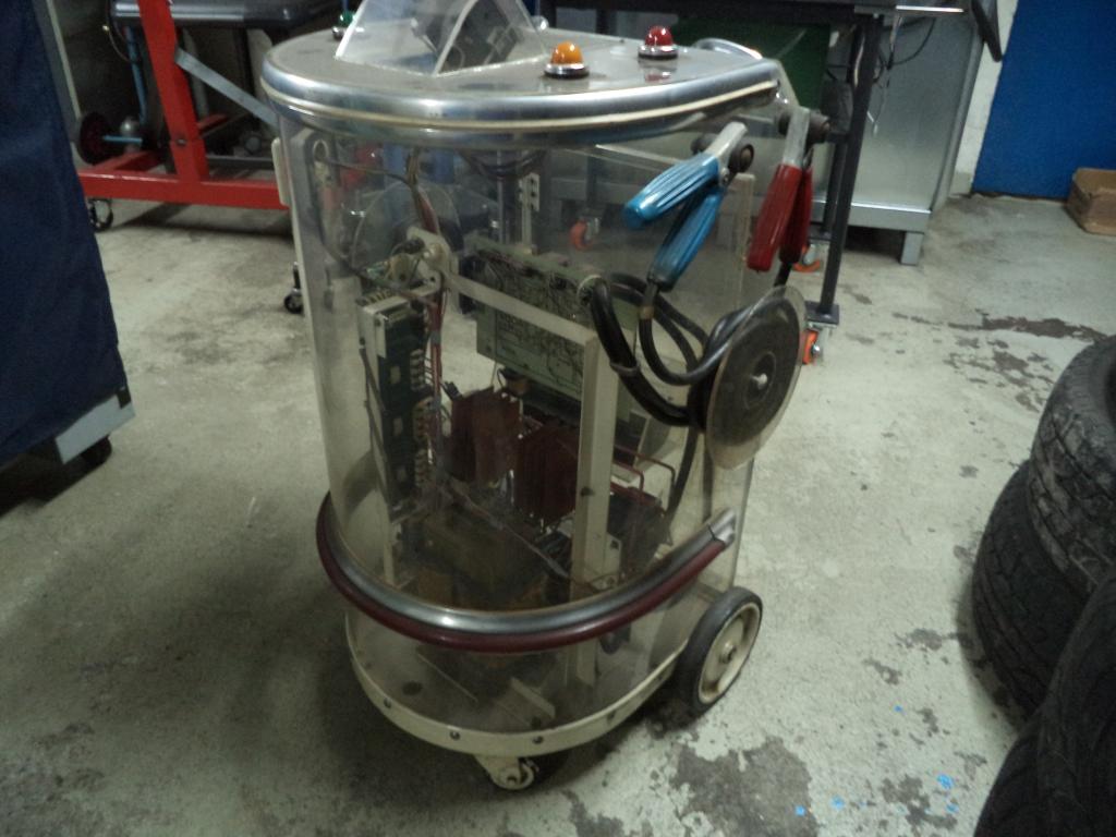

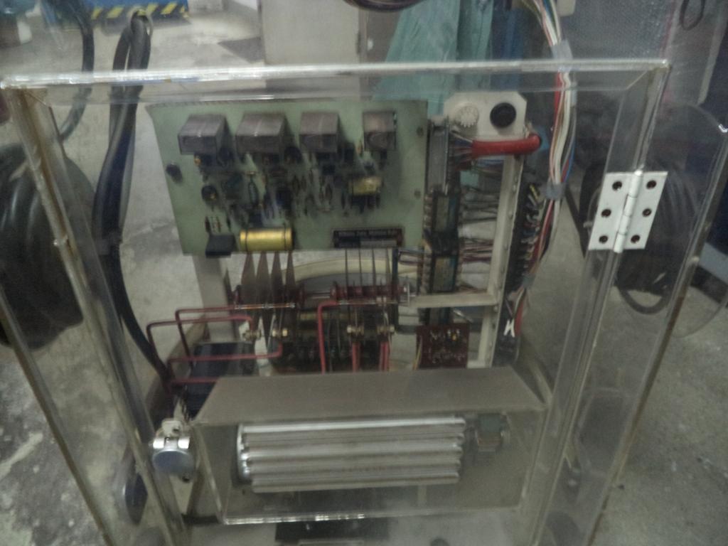

Ich schmeiße auch sehr ungern etwas weg. :up: Die Geschichte zu diesem Gerät ist, dass wir einen Bosch Dienst im Ort hatten, wo der Inhaber selber Ladegeräte entwickelt und produziert hat. Das ist die neuere Version von Anfang 1980. Dazu gehört noch ein Batterieprüfer. Aus dem gleichen Programm besitze ich noch einen Altölabsauger und das Messevorführgerät der ersten Generation in Plexiglas :romance-admire: Das ist baugleich mit unserem Uraltladegerät, das leider defekt ist. Ich habe es nur noch als Teilelager. Diese Geräte können 6 und 12 Volt Batterien laden, die Batterie belasten (zur Prüfung) und sind mit einer 3 Stufen Ladeautomatik mit Nachladung ausgestattet. Außerdem schalten sie sich erst ein, wenn sie Batteriekontakt haben.
ZoLa Ladegerät (1).JPG (88.29 KiB) 7088 mal betrachtet
ZoLa Ladegerät (2).JPG (75.97 KiB) 7088 mal betrachtet
ZoLa Ladegerät (3).JPG (89.76 KiB) 7088 mal betrachtet
Der jetzt wieder einsatzfähige Lader wird andauernd eingesetzt und macht das schon seit 1980. Lediglich die Kabel habe ich mal erneuert.

Das ist ein echtes Designerstück!!!

Es wird auch nur zu besonderen Gelegenheiten in Betrieb gesetzt :D Das ist noch Friedensware, wie mein Vater immer zu sagen pflegt :lol:

Besonders zu beachten sind die akribisch in Form gebrachten starren Verbindungsleitungen, zu sehen in Bild 2 über dem Walzenlüfter. Die Art der Verkabelung war schon in den 60ern aufpreispflichtig. Habe ich so zuletzt in der Mittelspannungsanlage der hiesigen Oper gesehen (Baujahr 1964).
Sehr geil! :up:
Viele Grüße, Burkhard

Da macht einfach Freude so etwas anzuschauen. Da wurde sich richtig Mühe gegeben. Ein Bekannter von mir hat seine Hausverdrahtung so gemacht :shock: Als der Elektriker anfing und er das sah, hat er ihn nach Hause geschickt und es selber gemacht. :lol:
Als alles fertig war, durfte der Elektriker er das nur noch abnehmen. Da wäre Plexiglas auch gut gewesen. Das so einfach geil aus. Fairerweise muss man natürlich sagen, dass das unbezahlbar ist, wenn es ein Handwerker macht. Wenn ich jetzt überlege dass diese Geräte jetzt über 40 Jahre alt sind, waren sie ihr Geld wert. :up: Die neuen Geräte sind natürlich wesentlich kleiner und leichter, aber ob sie solange halten muss sich noch zeigen. Wobei ich das vermutlich auch nicht mehr überprüfen kann, oder es ist mir dann auch egal :lol:

Spielzeugbus hat geschrieben:Besonders zu beachten sind die akribisch in Form gebrachten starren Verbindungsleitungen, zu sehen in Bild 2 über dem Walzenlüfter. Die Art der Verkabelung war schon in den 60ern aufpreispflichtig. Habe ich so zuletzt in der Mittelspannungsanlage der hiesigen Oper gesehen
Das habe ich noch in der Lehre so gelernt und das war in den 80ern. Mir läuft es deshalb auch heute noch kalt den Rücken runter wenn ich sehe, was danach so alles zusammen gepfuscht würde.
