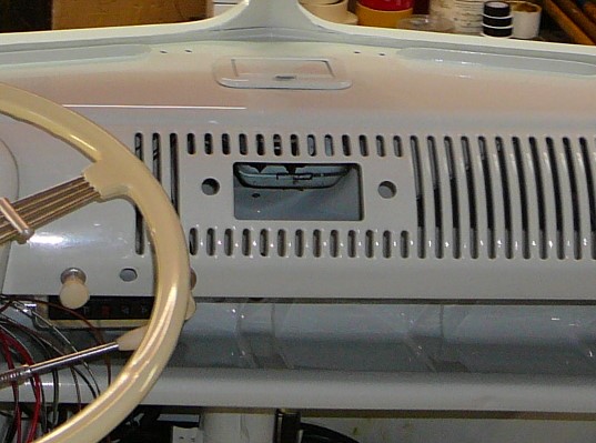

In meinen Bus sollen Lambda- und Zylinderkopftemp. Anzeigen dauerhaft verbaut werden.
Allerdings möchte ich das gerne so unauffällig wie möglich machen, daher hab ich den originalen
Radioausschnitt als passenden Ort dafür erkoren.

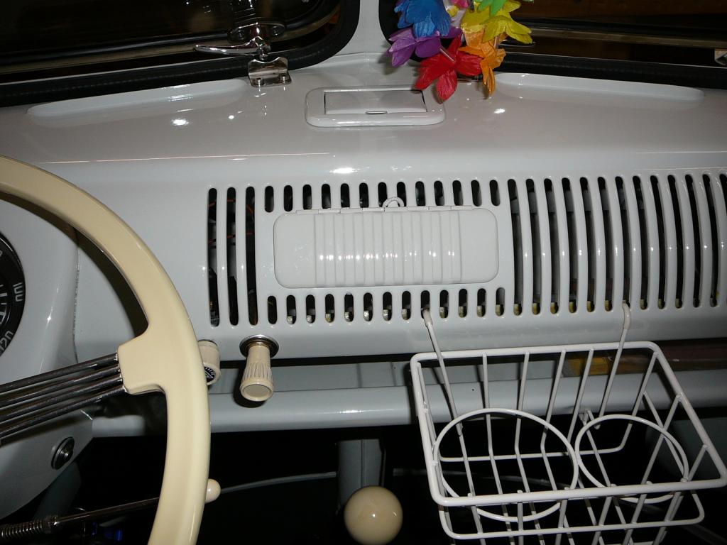

Die momentan verbaute Blende wird
mit Klavierband o.ä. klappbar gemacht, um die Anzeigen verbergen zu können.

die in den vorhandenen Ausschnitt von 96mm x 45mm untergebracht werden können.

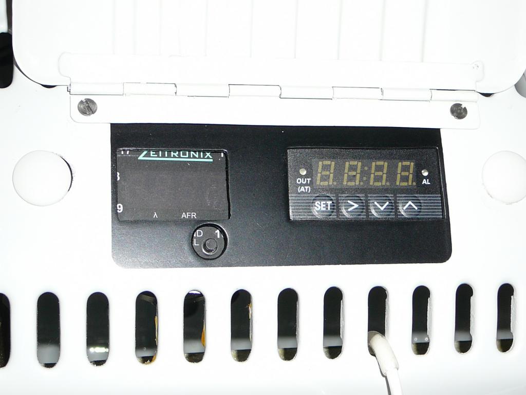

Anzeigen sind verbaut, Die Lambdaanzeige war ein Kompromiss, da ich zur Zeit meiner Suche keine vernünftige LED-Alternanative gefunden habe.
Wird aber so auch funktionieren.
Und so sieht das "inkognito" aus.

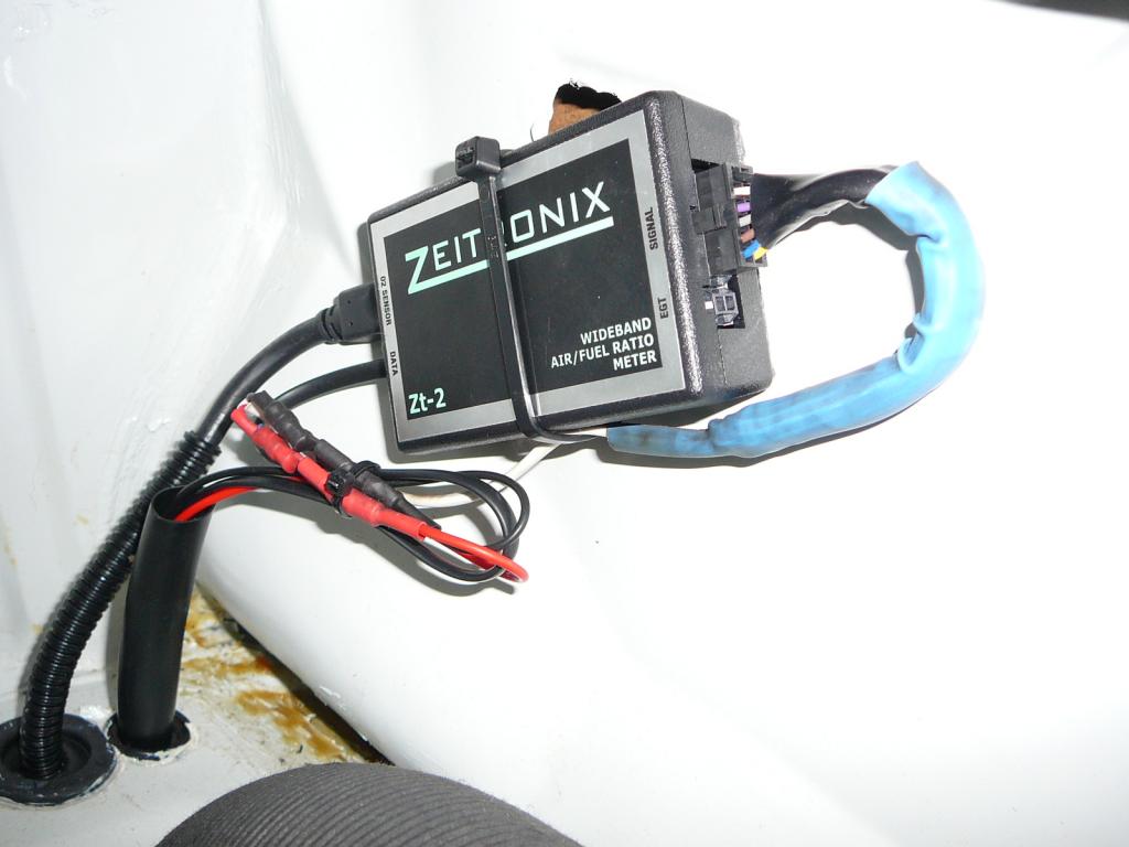

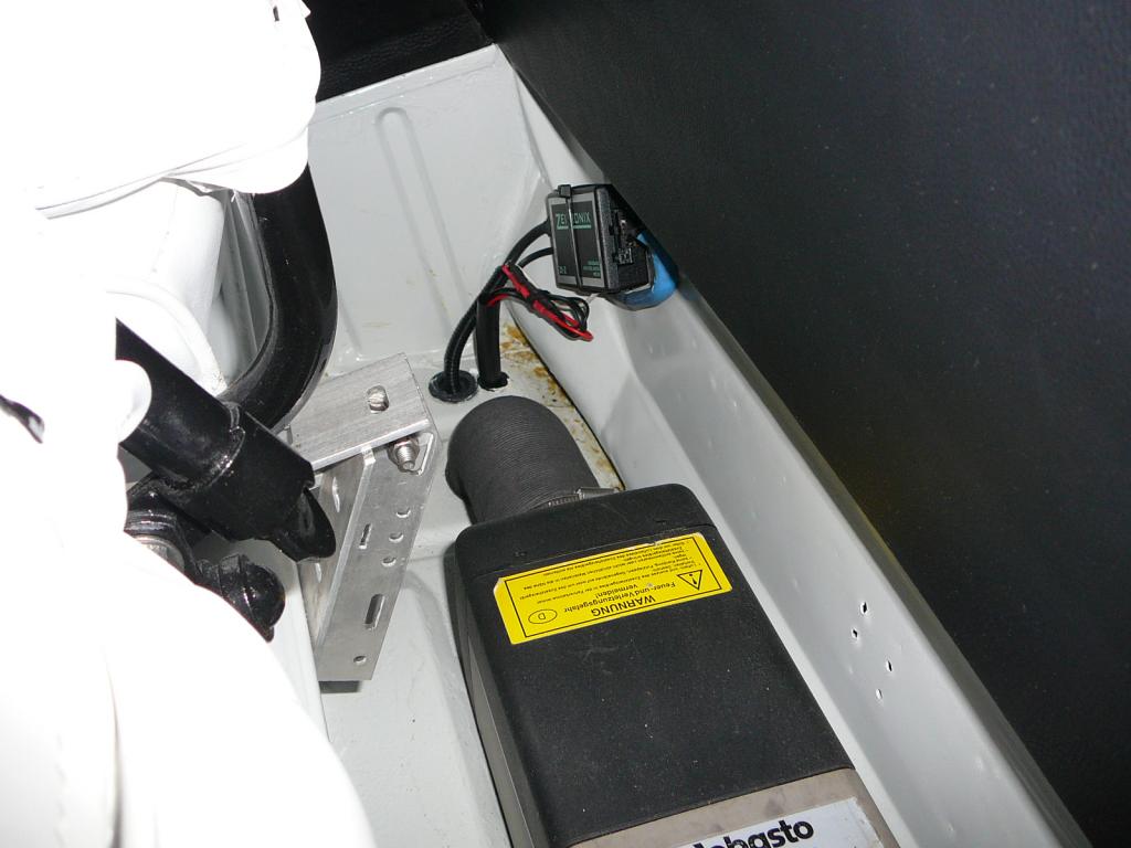

Controller sitzt geschützt im Innenraum neben der Standheizung.
