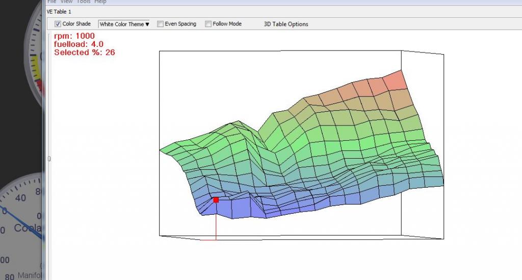

Verfasst: Di 10. Dez 2019, 15:20
von Darkmo
bugster_de hat geschrieben:
Das generieren funktioniert nur sinnvoll bei Speed density
, bei Alpha/ N kannst du die Tabelle vollkommen vergessen.
Oh! Danke für den Hinweis. Ich habe bisher nur Motoren mit Speed-Density gemacht und da hat die generierte ve-Table als Grundsetup immer tauglich funktioniert. Ein paar wenige Prozent hoch und runter und gut war. Aber bei dem aktuellen Alpha-N Setup ist die generierte ve-Table um teilweise mehr als 100% falsch. Das ist dann natürlich eine gute Erklärung!
so ist es :-)
so könnte eine Ve Table bei Alpha /N aussehen
