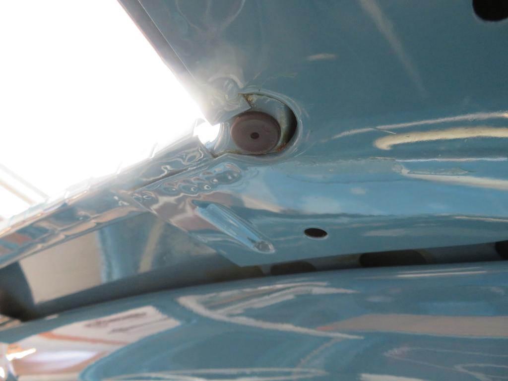

Ich schicke dir mal per PN ein BIld vom Himmeleinbau vnon meinen 63-er. Der hat zwar keinen Stoffhimmel, aber oben am rechten Bildrand sieht man wo der Pappstreifen eingklemmt wird

Hallo Raik,
antworte Dir mal hier und nicht im bugnet.
Auf dem Foto ist das vordere rechte Verstärkungsblech des Faltdachs 63-er Modelljahr zu sehen.
Waagerecht im unteren Fotoviertel ist links Deine gesuchte "Kante ( Spalt ) um das Baumwolltuch mit dem Pappstreifen hinein schieben zu können."
Die sieht an den seitlichen Dachholmen genauso aus.
Die Nut zwischen Dachholm und Verstärkungsblech weiter rechts ist beim 63-er vorhanden, dort passt ein separater, am Himmel angenähter, halbrunder Pappstreifen rein, der den Himmel in den Ecken zum vorderen Dachholm fixiert. Der fehlt übrigens neben anderen Details am Himmelservice-PVC-Himmel.
Auf allen Faltdachausschnitten der 50-er Jahre, die ich gesehen habe, geht das Verstärkungsblech (ohne Spalt) bis zum Dachholm.
Hier denke ich wurde der Stoff-Himmel einfach am Verstärkungsblech angeklebt, ohne Pappstreifen. Weiß ich aber nicht.
Gruß Tim

- IMG_4539.JPG (48.45 KiB) 2782 mal betrachtet
