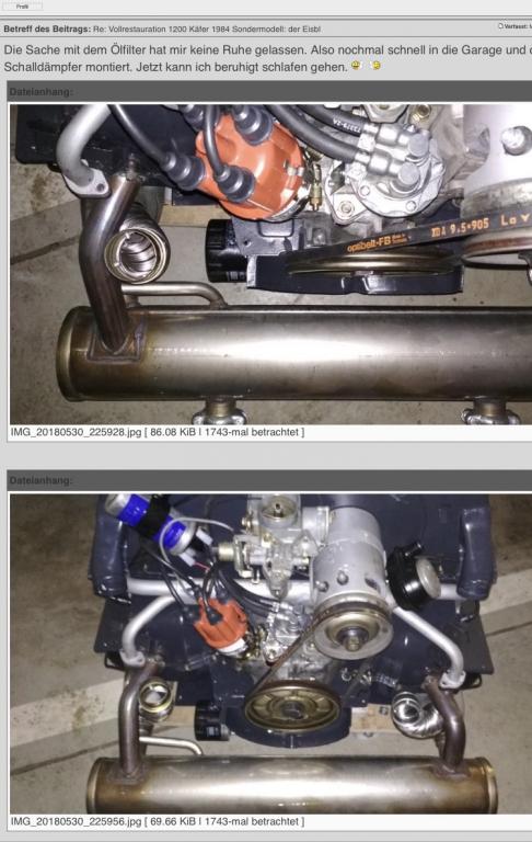

von D.K.
Re: Ölfilter nachrüsten

von Thomas B.

von Thomas B.
Baumschubsa hat geschrieben:Die beste Lösung ist sicherlich eine Filterölpumpe. Alles in einem und keine zusätzlichen Verbindungen die undicht werden können. Thermostat kann man zur Not auch noch dazwischen schrauben.
Muss eben mit dem Auspuff passen.
Ja das würde natürlich auch Sinn machen.
Ich habe bei mir den CSP High Flow Auspuff verbaut.
Dazu die High Performance Sport Wärmetauscher.
Weiß nicht genau ob dort die Filterölpumpe noch ausreichend Platz hat.
Vielleicht hat ja jemand diese Kombi verbaut .......?

Beim 1200 passt es mit kurzer Filterpatrone.

Na gut. Wird knapp.
Da hat man bei csp während der Entwicklung wohl völlig gepennt. Filterölpumpen gibt es nicht erst seit gestern. Da hätte man das Vorwärmröhrchen auch auf die andere Seite legen können....;)
