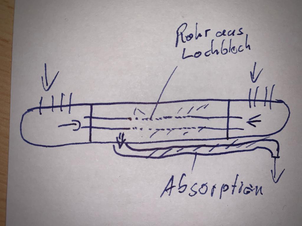

Daneben gibt es aus der Typ 4 Frühzeit noch die Auspuffe mit Mittelaustritt (Kennbuchstabe W, V, Z etc.) mit einem außenliegenden Querrohr als Absorptionsdämpfer (siehe Bild). Der Mittelteil des Rohres ist aus Lochblech. Nur diese sind für den Einsatz im Käfer kürzbar und brauchbar, weil sie symmetrisch ausgebaut sind. Diese halte ich leitungsmäßig für OK.
Es gibt eine kleine Einschränkung: Die ganz frühen Versionen hatten noch die aus dem Käfer bekannten Lochblechkonen direkt am Eintritt in den Topf. Das muss modifiziert werden.
