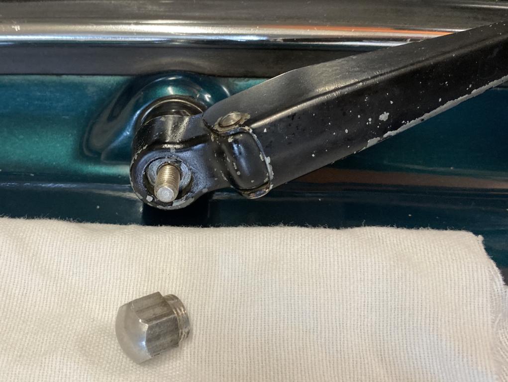

wie bei fast jedem Handgriff an dem Käfer, scheitere ich an den vermeintlich profansten Arbeiten.
Die Hutmutter ist ab, das habe ich ganz alleine geschafft. Nun bewegt sich der Wischerarm aber keinen Millimeter auf der Welle. WD-40, leichte seitliche Schläge mit dem Hammer, rütteln, zerren - nix. Hat jemand einen Tipp für mich, wie ich hier ohne rohe Gewalt anzuwenden weiterkomme?

Geduld und weiter einsprühen wenn kein passender Abzieher zur Hand
evtl mal ein anderes Kriechöl verwenden

das war jetzt nicht der geheimnisvolle Tipp, den der alte Meister kurz vor seinem Tod dem Gesellen verrät - aber er hat geholfen.
Nach ca. 15 Minuten ständigen Bewegens und Sprühens war der erste Wischer ab.
Besten Dank!

Wenn du einmal mit dem Kriechöl dabei bist; sprühe auch den Zapfen damit auch die Welle mal nen Tropfen öl nach vielen Jahren abbekommt.
Wenn die Welle mal festsitzt hast du ein größeres Problem.
Lass den Wischer dabei auch ruhig mal ohne die Arme laufen.
